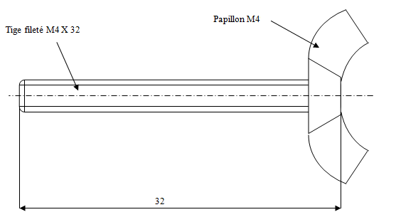

(M7) Un papillon taraudé à M4
(M8) Un morceau de tige fileté M4 de 32 mm de long

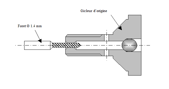

OP10 : Percer le gicleur avec la DREMEL (M1) équipé d’un foret de Ø1.4 mm (M2).
Le foret doit être parfaitement coaxial et concentrique par rapport au gicleur.

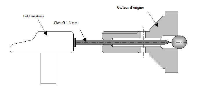

OP20 : Pousser la bille d’obturation du gicleur avec un clou Ø 1.3 mm (M6) et un petit marteau (M11).

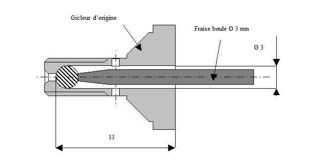

OP30 : Aléser le gicleur avec la fraise boule Ø 3 mm (M5) et la DREMEL (M1).

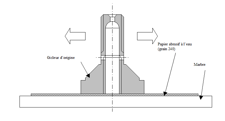

OP50 : Poncer la tête du gicleur avec un marbre (M16) et du papier à poncer à l’eau (grain 240) (M17) afin de supprimer toutes les inscriptions.
OP60 : Nettoyer le gicleur avec de l’essence.

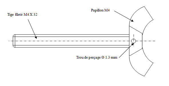

OP70 : Visser le papillon (M7) sur la tige fileté (M8)
OP80 : Percer le papillon de part en part avec la DREMEL (M1) et le foret Ø1.3 mm (M3).
OP90 : Dévisser le papillon de la tige fileté.

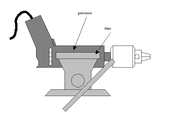

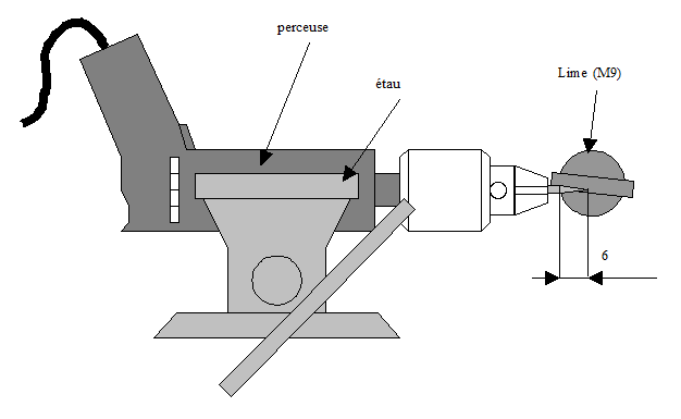

OP100 : Installer la perceuse (M9) dans l’étau (M10).
OP110 : Installer la tige fileté M4 (M4) dans le mandrin de la perceuse (M9).
OP120 : Faire tourner la perceuse (M9) à mi régime et bloquer la vitesse.

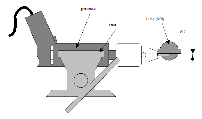

OP130 : Usiner l’aiguille (phase1) avec la lime M18. Réduire le diamètre de la tige fileté à Ø2 mm
OP140 : Usiner l’aiguille (phase2) avec la lime M18. Réaliser la pointe.

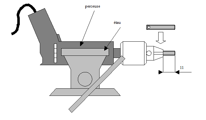

OP150 : Retirer l’aiguille du mandrin de la perceuse.
OP160 : Visser le papillon sur l’aiguille de telle façon à ce que le trou percé dans le papillon et l’aiguille soit concentriques. Voir OP80.

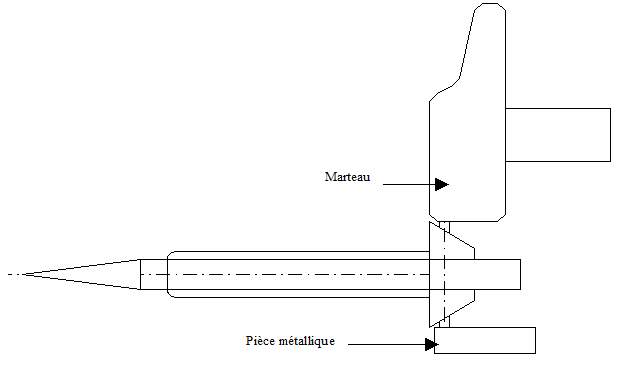

OP170 : Insérer un clou (M6) dans le trou de 1.3 mm et le faire dépasser de part et d’autre du papillon.
OP180 : A l’aide d’une pince coupante (M19), couper le clou au raz du papillon.
OP190 : A l’aide du petit marteau, taper sur une des deux extrémités du clou en vous appuyant sur une pièce métallique :

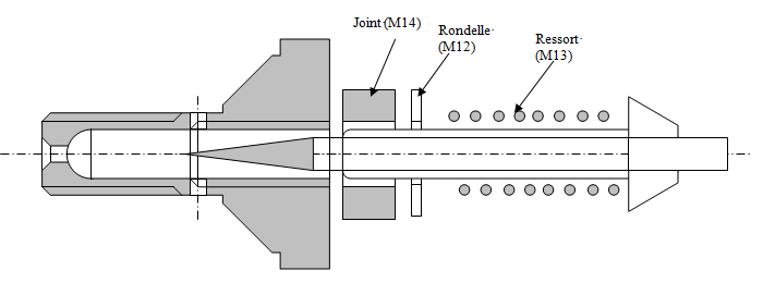

OP200 : Réaliser le ressort de compression (M13) à l’aide de la pince coupante (M19). Ebavurer les extrémité du ressort.
OP210 : Réaliser le joint d’étanchéité (M14) avec le cutter (M15). Les deux faces de coupe doivent être parallèles.
OP220 : Assembler :
