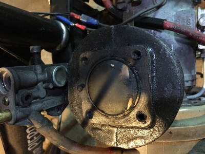

Messagede EPY35 » 26 Jan 2018, 20:47
Bon RNS 2018 approchant, on va rattaquer la prepa.
J’ai relevé les diagrammes de l’année dernière... 135 125 110. Pas terrible pour l’échappement.
Je vous joint une photo de la calotte du piston. On peut y voir deux traces de balayage des latéraux ?
Est ce normal ?

Messagede r4gt kanotix » 27 Jan 2018, 15:52
slt ,
monte mini 145 a l échappement , sinon il sera vite poussif !
5 Trs / 1 Tb et pas de gros carbu , ca prenais 55 km/h +/- 3 km/h mais sur tout de couple car je suis loin des 60 kgs .
l allumage caler pile poil a 2.0 mm , rien de spécial , juste que c est un bon tracteur
le moteur actuel , juste l allumage motoplat ... les perfs se ressemble , j ai pas juger de faire mieux , quand ca marche bien , faut pas en mettre plus
