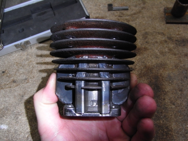

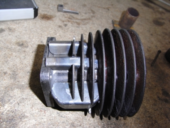

castolin 40 % d'Argent (on comprend pourquoi cela coute cher!)avec son décapant (1802 je crois?).
Un bon sablage + nettoyage, une chauffe uniforme du cylindre puis un peu plus ciblée pour la barrette et ça roule...
Si on "cuit" le décapant (trop chaud!) il vaut mieux laisser refroidir, décaper et recommencer...
