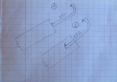

Bonjour
Je suis sur la réalisation d'un pot tout simple pour PROMO et je voudrais avoir votre avis sur le montage suivant
sachant que le règlement précise : TUBE diamètre 18 maxi et de longueur 250mm mini terminé par un silencieux
etc etc...
- En 1 le montage habituel répondant au règlement mot pour mot
- en 2 même tube réglementaire rentre un peu dans le silencieux.
Dans les 2 cas le tube est strictement identique 18mmX250mm.
Bien entendu un simple démontage à la vue de tous prouverait la bonne longueur du tube.
Concernant le silencieux peu importe l'intérieur pourvu que le résultat au contrôle du bruit soit OK.
Je précise que ce montage ne donnera absolument rien de plus en performance car ce n'est pas le but, celui ci
étant juste une plus grande compacité.
Alors considéré comme réglementaire ou pas? Le mot "terminé " interdit il qu'il pénètre un peu dans le silencieux?
Ne désirant pas créer de polémique le jour d'une course je vous demande votre avis et bien entendu me conformerai à l'avis général.
Amicalement.

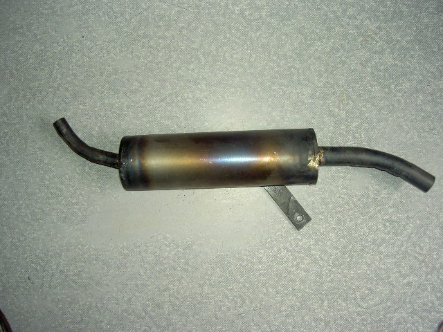

salut Daniel ,
un peu dans ce genre la :arrow:
dans mon cas , le tube avant la gamelle est trop court :!:

À bon , enfin pas vraiment comme le dessin n2 , ca rentre surtout dans la bride de la cartouche, pas dans le silencieux en lui même, niveau encombrement y a l largement la place de tout metre, en plus c est visible, loin y aura de .... A ce plaindre que tu triche

sisi julien, c'étais un silencieux diametre 18intérieur donc ca rentrais, l'entrée étais conique pour guider l'entrée, mais effectivement c'est l'année ou j'avais mis le silencieux de scoot hyper long hyper silencieux, hyper pas au reglement car trop long... l'année suivante j'étais bruyant mais au reglement ........ :crasy:

Ton argument fait mouche JULIEN plus c'est visible moins il y aura de doutes de triche éventuelle!
Donc montage N°1 comme d'habitude avec tube entièrement extérieur.
Amicalement.

Bien qu n'étant pas éleveur de promos, je pense que les 2 montages sont OK à condition que la partie visible du tube fasse bien 25 cm au moins.
A mon sens, le tube d’échappement est ce qui est situé entre la pipe d’échappement et le silencieux; tout ce qui est dans le silencieux (quelle que soit sa fonction) est le silencieux.
Le fait que le tube entre dans le silencieux ne me gène pas (toujours à condition d'avoir 25cm visibles), il faut bien les assembler d'une manière ou d'une autre, et le tube d'échap est effectivement terminé par un silencieux quelque soit la longueur de l’emboîture.

Regardes bien mon croquis JC.
Dans le cas N°2 le tube de 250mm rentre dans le silencieux donc extérieurement il est plus court.
Mais comme le dit DEBECOS cela induit un doute sur le fait qu'il fasse bien 250 mm au total (malgré le fait
que je proposais de le sortir du silencieux pour prouver sa longueur légale).
Si cela se généralisait ensuite cela finirait par créer des polémiques puisqu'il n'y a pas de contrôles.
Le tube de 18x250 faisait partie des 2 "bridages" (avec le carbu de 12) visant à l'origine à préserver le carter et
le vilo de série.
Donc restons bien aux 250 mm visibles d'un coup d'oeil.
Amicalement.
