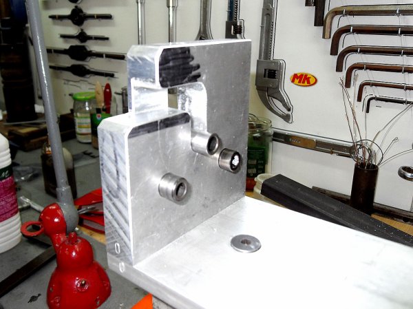

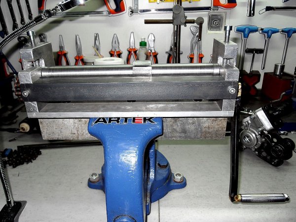

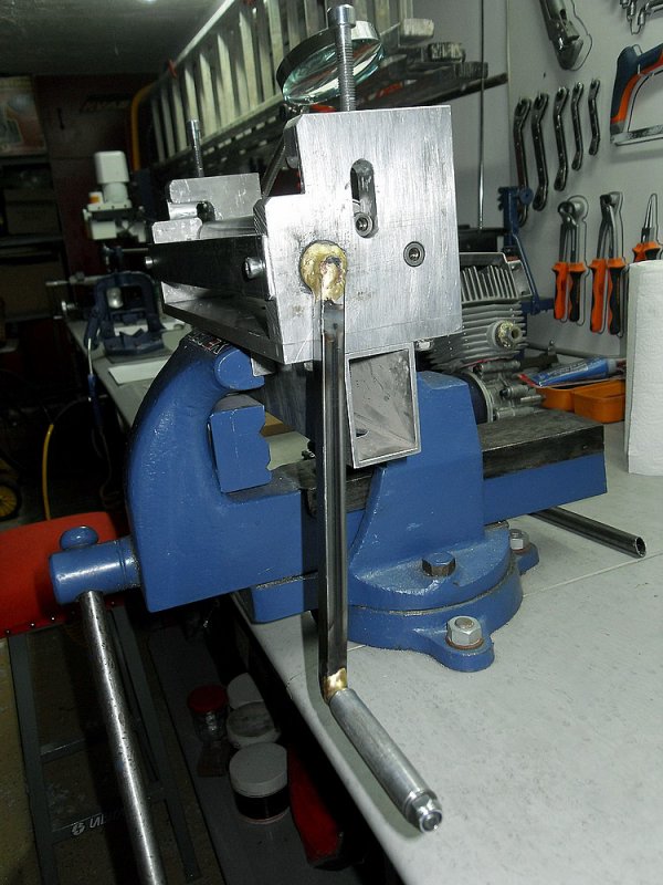

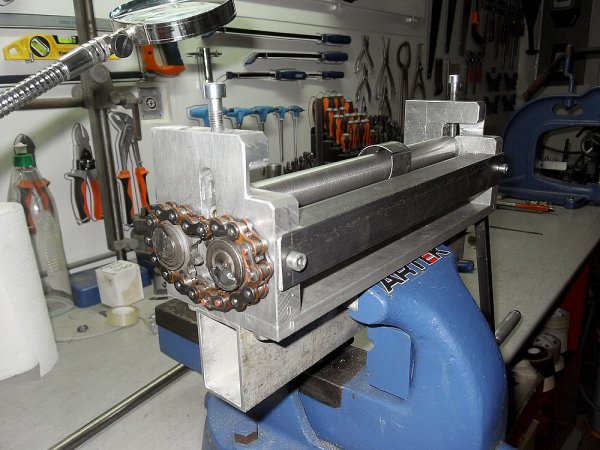

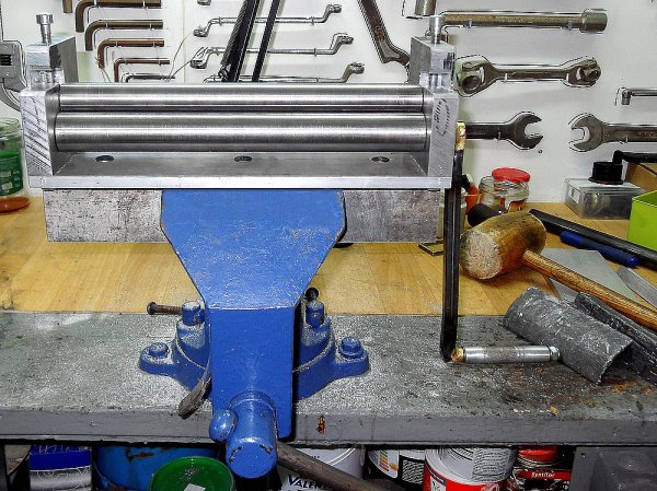

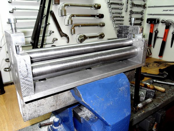

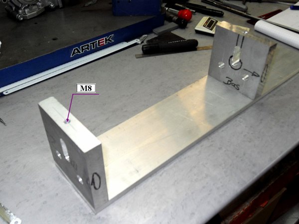

Messagede debecos » 25 Jan 2013, 21:11
Wable a écrit:A la main sur un tube dans l'étau, ça va tout seul jusqu'à une tôle de 1,2mm d'épaisseur.
Aucune utilité d'avoir une rouleuse.
+ 1 avec thierry
mais si tu est motivé :
Localisation: 44 Nantes SUD
Re: Rouleuse tôle
Messagede debecos » 25 Jan 2013, 21:13
Re: Rouleuse tôle
Messagede debecos » 25 Jan 2013, 21:15
photo prisse sur un blog de mob et presque voisin et vue ses realisations ça marche
Re: Rouleuse tôle
Messagede SOLEXGUMP » 25 Jan 2013, 21:16
:shock: TROP FORT
bon, y'a plus qu'à :mrgreen:
Merci pour les plans :clap:
Re: Rouleuse tôle
Messagede SOLEXGUMP » 25 Jan 2013, 21:18
NB : j'aime bien le 5S sur son établi :crasy:
Re: Rouleuse tôle
Messagede crusty » 26 Jan 2013, 13:58
il manque l'entre axe des rouleaux inférieurs... 55mm environ? intéressant, en plus j'ai ce qu'il faut en rouleau... et du temps...
Re: Rouleuse tôle
Messagede debecos » 27 Jan 2013, 03:20
crusty a écrit:il manque l'entre axe des rouleaux inférieurs... 55mm environ? intéressant, en plus j'ai ce qu'il faut en rouleau... et du temps...
le top ben c'est d'avoir un entre axe reglable, mais pour moi cet outil n'est pas indispensable, passe plutot ton temps a faire une presse, (je dois aussi avoir les photos)
Re: Rouleuse tôle
Messagede crusty » 27 Jan 2013, 10:25
En fait je ne sait pas si c'est indispensable comme tu dit, mais j'ai la matière pour les rouleau et le socle, il me manque les montant ... pour la presse je n'ai rien du tout . enfin surtout pas le principal
