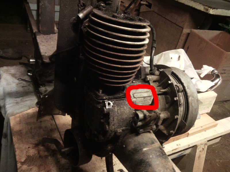

Messagede belin3800 » 16 Nov 2015, 10:00
solexpromo5823 a écrit:vache un pot 330 ....c est pas un solex 3800 que ta trouvée la ....
pépé
Par rapport à la photo du moteur ce serait plutôt un 3300 ( cadre 3800 avec moteur base 2200 ) avec une roue arrière de 2200 ...
belin3800
belin3800
Messages: 541
Re: Un nouvel origine pour 2016 sur le TGO
Messagede belin3800 » 16 Nov 2015, 19:44
Si c'est marqué 3800 sur le carter autant pour moi.
Sur la photo j'avais l'impression que ça ressemblait à un 2200 à cause du bossage (entouré en rouge) que je n'ai pas vu sur mon carter de 3800.
Je me suis trompé...
Bon nettoyage.
Belin3800

Messagede GGTURBO » 16 Nov 2015, 20:01
Quel est le numéro moteur (gravé vers l'axe), avec ça tu sera fixé, il y a beaucoup d’hybride dans les modèles sortis entre deux versions de solex.
Messages: 905
Messagede MDPI314 » 16 Nov 2015, 23:31
t'as le numéro moteur au niveau de la fixation du moteur (carter côté le plus "proche" de la fourche/guidon)
MDPI314
Messages: 550
Localisation: Pacé (35)
Messagede GGTURBO » 21 Nov 2015, 20:27
D'après le numéro, c'est bien un moteur 3800, un des premiers (si on peut dire) car ça commence à 3 800 000, d’où le non.
Je pense que c'est un solex qui comme beaucoup d'autre n'a pas connu beaucoup d'entretien ce qui explique la couche de crasse
Pour démonté le guidon, normalement il faut juste déserrer un poil la vis que tu trouve sur le dessus de manière à avoir 1mm de jeu et il faut taper un bon coup sur la tête de vis car tu as un cône à l'intérieur de la colonne qu'il faut faire descendre.
Celui-ci sera surement bloqué donc tu peut envoyer du dégrippant dans la colonne en enlevant la grande vis.
Vu ce que tu dis, tu risque d'avoir besoin de pas mal de dégrippant pour tout démonté.
En gros, VIVE LE WD40 !
