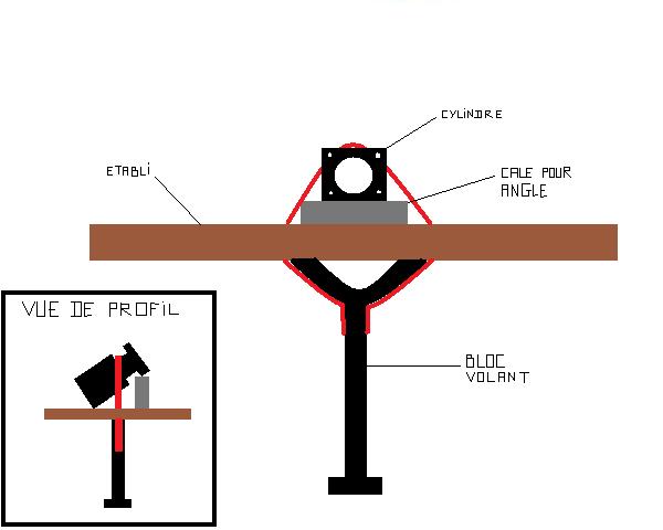

Messagede jérémy » 05 Mar 2010, 16:45
technique de bridage mieu que l'etau

Messagede jérémy » 05 Mar 2010, 17:55
bonne technique pour se qui non pas de fraiseuse
il y a de l' :idea:
