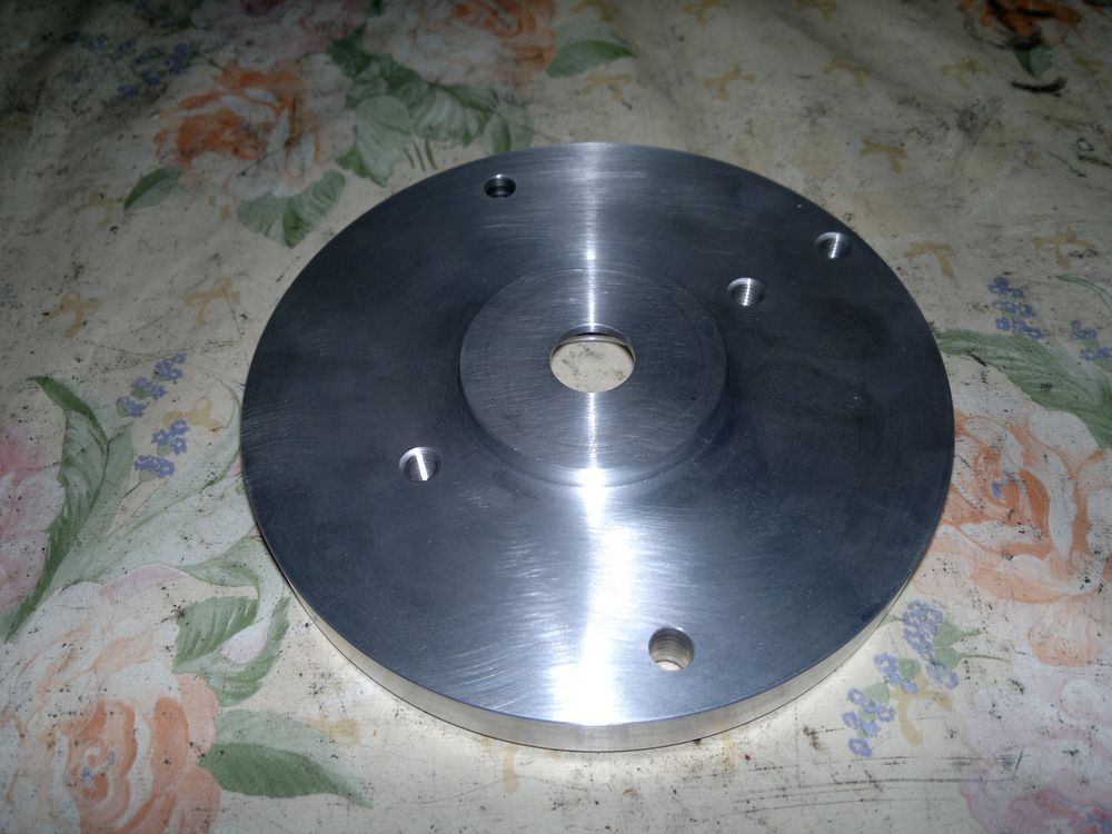

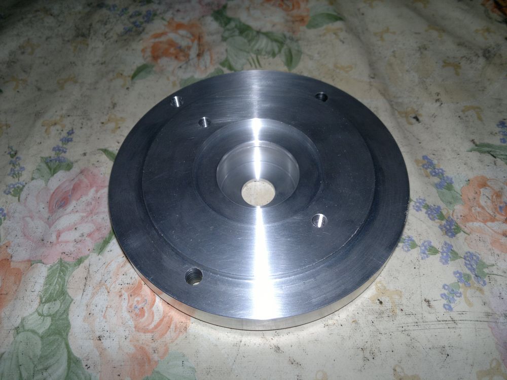

Je compte lancer une série de platine d'allumage.
Elles sont conçues pour être montées sur tout carter avec embrayage (1700/2200/3300/3800/...) à la place de la platine d'origine afin d'adapter un allumage de 103 ou de 51.
Vous pourrez conserver la flasque d'embrayage d'origine et donc également le cache allumage d'origine.
Par contre il faut supprimer l'embrayage mais si j'ai la demande, je me repencherais sur la conception pour éventuellement le conserver.
Il y a aussi la possibilité de mettre un circlips qui maintiendra le roulement en place au démontage (montage type 1700).
Elles seront réalisée dans de l'aluminium 7015.
Personnellement, je la monterais sur mon solex de balade mais elles sont également idéales pour un OA voir aussi un proto RNS.
Tarifs : 95€ FPDC
Voilà les photos d'une platine récemment réalisée :
platine 1.jpg (110.56 Kio) Vu 18749 fois
platine 2.jpg (110.44 Kio) Vu 18749 fois

Comment extraits tu le roulement?
Re: Platine d'alumage
Messagede TEAM BIDOUILLE BIS » 02 Avr 2013, 19:23
Avec un circlips c'est mieux pour le démontage cela évite que le roulement reste sur le vilo :D
Même principe que les 1700 :wink:
Messagede Nicosox » 02 Avr 2013, 19:27
pourquoi ne pas inverser la portée dans ces cas la ?
Messagede solex166 » 02 Avr 2013, 19:40
+1 :wink:
Messagede GGTURBO » 02 Avr 2013, 20:11
Je l'ai conçu comme ça pour conserver le principe d'origine tout simplement.
En plus, je sais pas comment l'expliquer mais mécaniquement, ça me parait plus logique.
De toute façon, dans les deux cas, il faut un circlips pour soit retirer le roulement avec la platine, soit pour mettre en place le roulement avec la platine. Et pour une bonne mise n place, j'ai plus confiance à une platine qui "pousse" le roulement qu'à un circlips qui le "tire" (je sais pas si c'est très clair mais bon...).

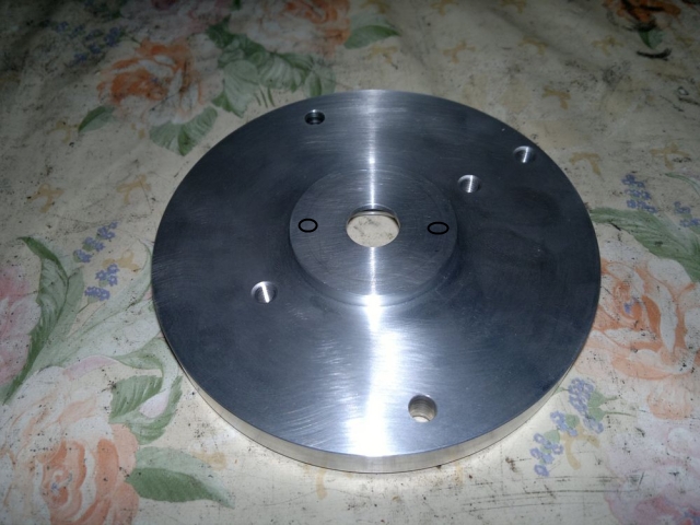

harrondo a écrit:Comment extraits tu le roulement?
Ça ressemble à la platine Tabouret des années 1990. Pour extraire le roulement tu peux percer 2 trous diamètre 6,2 mm sur un diamètre qui tombe en face de la bague extérieure du roulement et pour le sortir, s'il n'a pas été monté à la presse avec trop de serrage tu pousses avec 2 morceaux de rond diamètre 6...
platine 2.jpg (207.37 Kio) Vu 18698 fois
Belin3800
belin3800
Messages: 541
Messagede GGTURBO » 02 Avr 2013, 21:25
En fait, le diamètre centrale sera plus grand sur les prochaines platines (Ø24) pour pouvoir utiliser une douille de cliquet et taper au centre du roulement.
