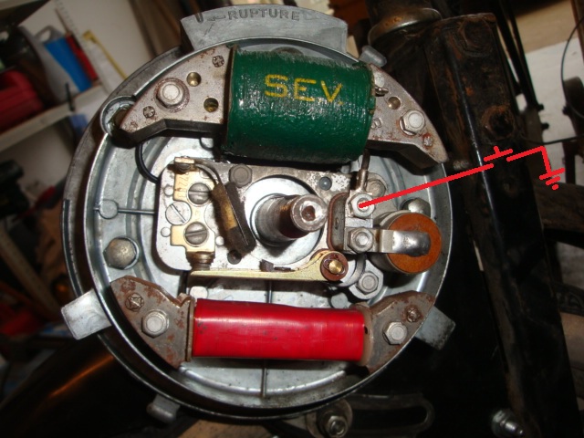

Du coup est ce que ça donnerait ça (si la bobine verte est bien celle d'allumage) :

Messagede Lord Authentic » 29 Mai 2020, 21:20
La petite bobine est celle de l'éclairage.
Et la grosse bobine avec languette de contact est celle de l’allumage.

Messagede Pikouze » 30 Mai 2020, 17:26
Une photo d'un plateau d'allumage d'origine (ton schéma est assez bizarre au niveau branchement...)
Tu met le primaire de la bobine d'allumage (celle du haut ) à masse pour couper l'allumage.
(On peut fixer le fil a l'un ou l'autre des deux écrous au choix)
L'autre fil du coupe circuit, tu le branche à la masse du Solex ou tu veux.

Messagede Fanfan53 » 30 Mai 2020, 18:27
Super merci beaucoup, là je peux pas me tromper.

Messagede Lulu » 31 Mai 2020, 12:08
Oui, en gros concernant le coupe-circuit à arrachement, soit on shunte le rupteur avec un coupe-circuit NF, soit on met un coupe-circuit NO en série entre rupteur et bobine.
Sachant qu'il est beaucoup plus facile de le shunter.
Et que le coupe-circuit bouton à la poignée, c'est forcément un NO (bouton de klaxon) à mettre en shunt, donc autant mettre les 2 coupe-circuit en parallèle

Messagede Fanfan53 » 05 Juin 2020, 15:37
Bon et bien j'ai fais comme expliquer et ça marche (et surtout le moteur démarre...enfin! ). :merci:
