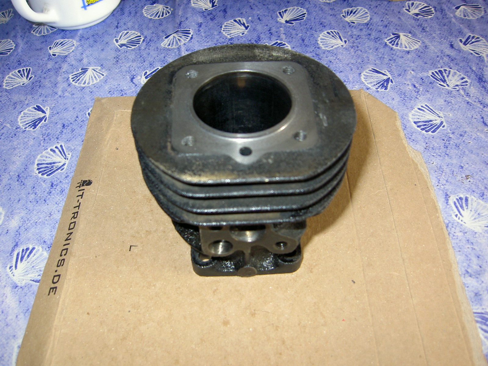

en v'la un qui donne trop de couple ...

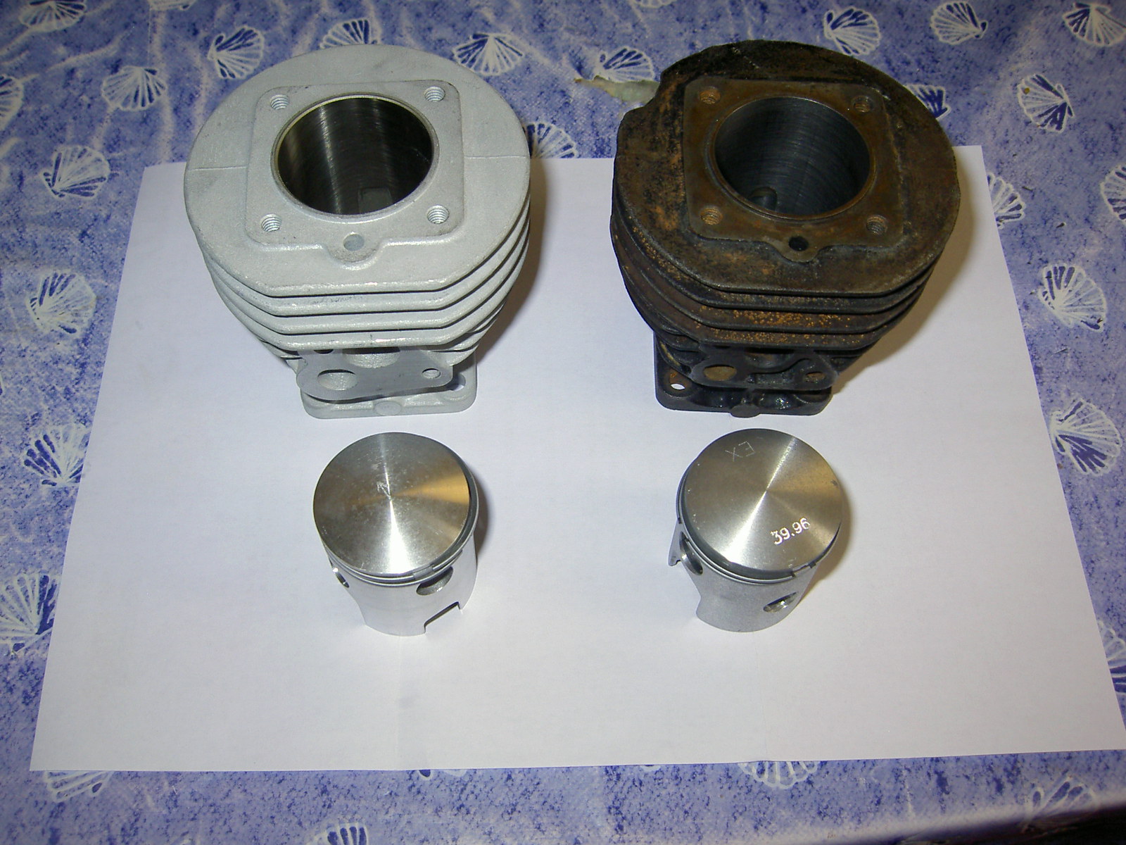

et les dernier a tester ... après j arrête la casse .
