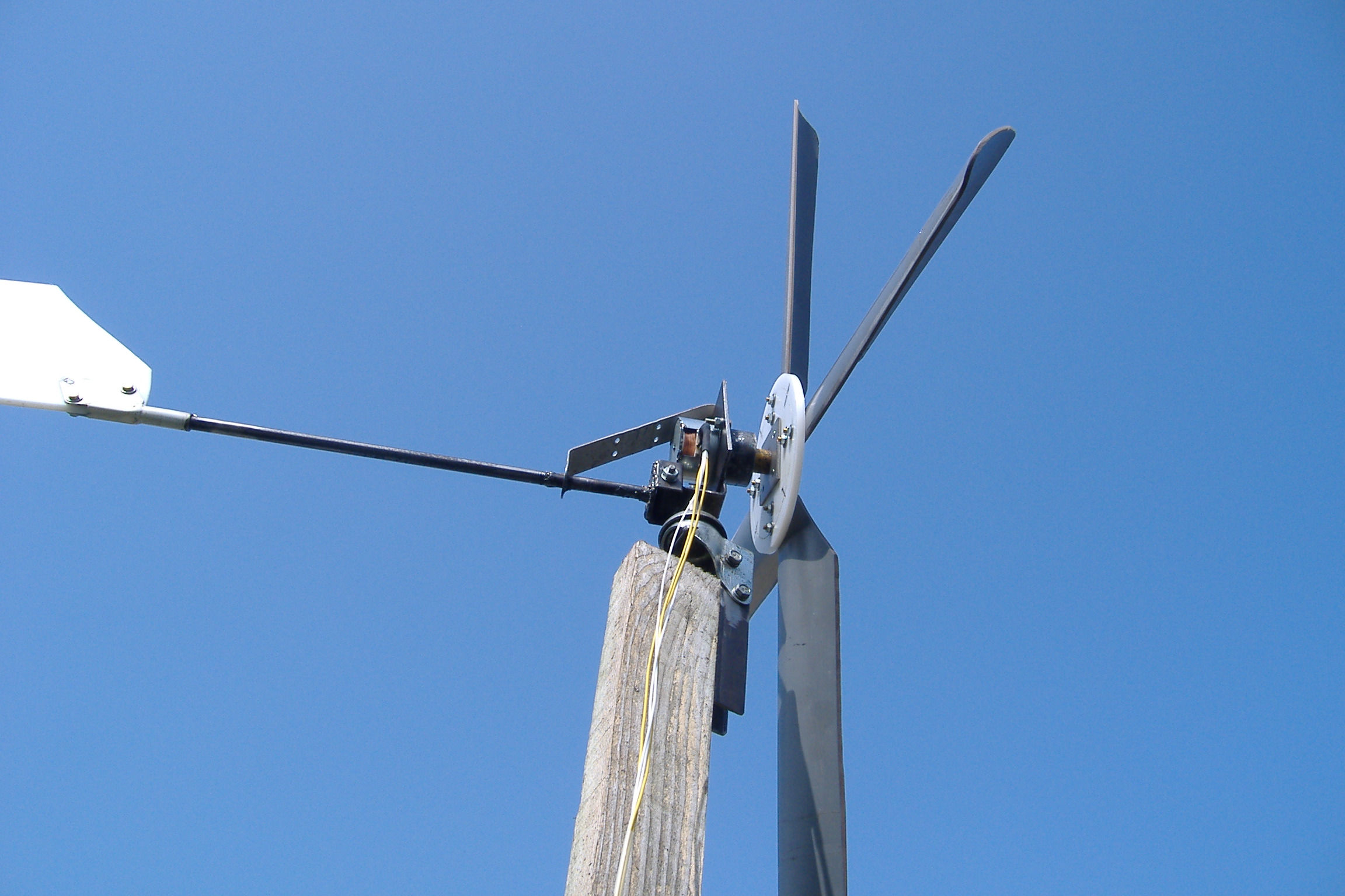

J'ouvre le sujet, le confinement est aussi une bonne occasion de bricoler quelques trucs histoire de ne pas perdre la main.
Hier et avant hier, j'ai fait une micro éolienne à partir d'un moteur d'imprimante laser, d'une roulette de chariot, d'un tube de pvc, d'un peu de plastique et des chutes de ferraille.
Je me suis un peu fait chier en réalisant quelques pièces au tour avec des plaquettes trop usées : j'ai du refaire 3 fois l'axe pour qu'il ne se ballade pas dans le roulement 6203.
Je n'ai pas encore fait la partie électronique, j'ai 2 bobines sur le moteur et selon la tension que je vais mesurer lorsqu'il y aura un peu de vent, je choisirais de les mettre en série ou en parallèle. Pas de miracle, je devrais juste pouvoir charger un téléphone ou une tablette...
Je me suis inspiré de ces 2 liens :
https://wiki.lowtechlab.org/wiki/L%27%C3%A9olienne
https://www.skavenji.fr/wp-content/uplo ... AVENJI.pdf

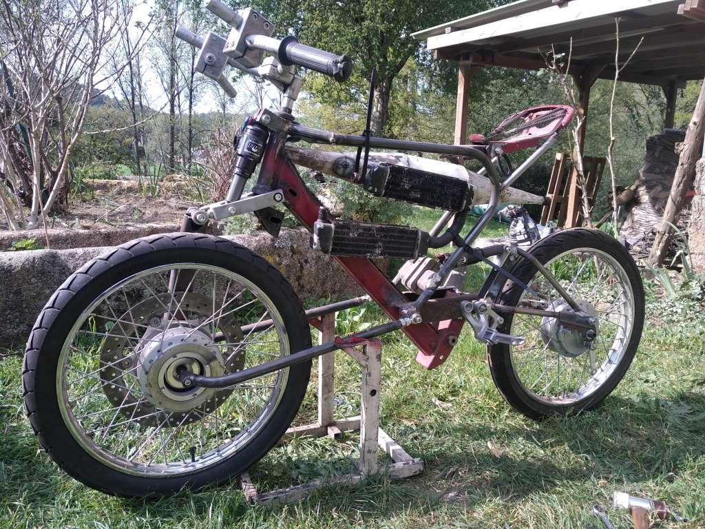

Messagede Clefd'treize » 15 Avr 2020, 16:11
Reste encore du boulot... :roll:

Ta dire que j'ADORE est très en dessous de la réalité :clap: :clap: :acclam: :acclam: Fais suivre les évolutions !!!!

Merci Steph, j'apprécie.
C'est un projet sur lequel je bosse depuis plusieurs années mais qui n'avance pas assez vite, entre le boulot, les autres dossiers solex, la vie de famille...
Espérons qu'il voit le jour pour le prochaine R'n S. :roll:

C'est vraiment cool comme projet. Ça a tout à fait sa place au rns, c'est bien dans le thème décalé et ingénieux

Top, j adore :clap: :acclam:
Joli projet :D
