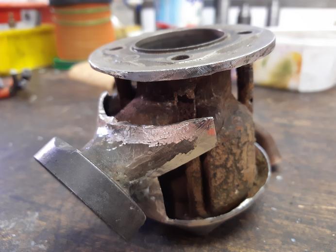

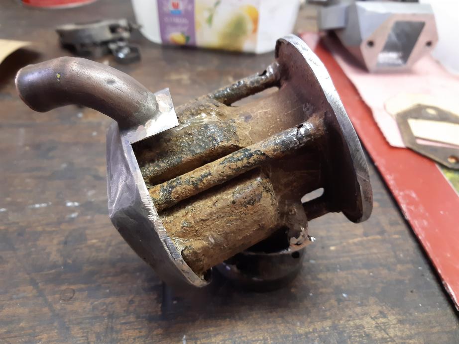

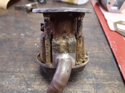

Découpe du cylindre pour remise en état suite à la rouille qui m'a fait des trous

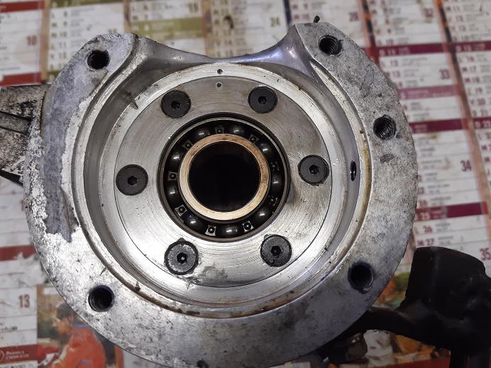

Messagede MINGRET01 » 19 Avr 2020, 16:54

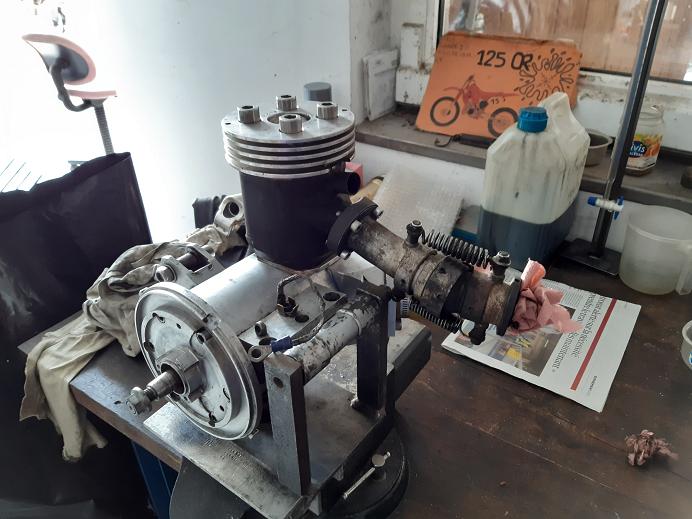

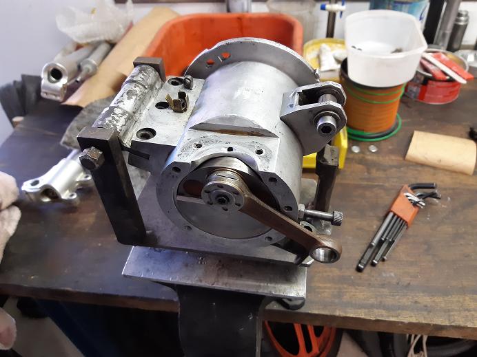

Remontage du moteur.
Je crois que je ne l'aurais jamais fait si on avait pas tout ce temps.
Même en travaillant la semaine du fait que le week end il faut s'occuper à la maison ça laisse du temps.

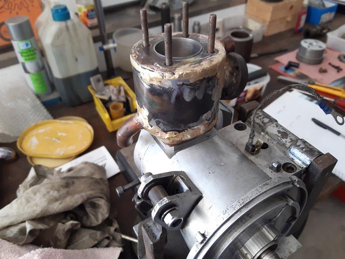

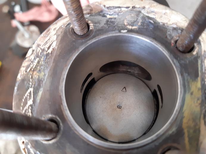

Messagede MINGRET01 » 19 Avr 2020, 16:57
Vue inter du cylindre.
Contrôle des diagrammes "parfaits" .
Pas de fuites, tout est ok.

Messagede Clefd'treize » 20 Avr 2020, 08:21
La largeur de la lumière des latéraux... :shock:

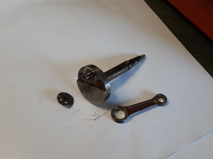

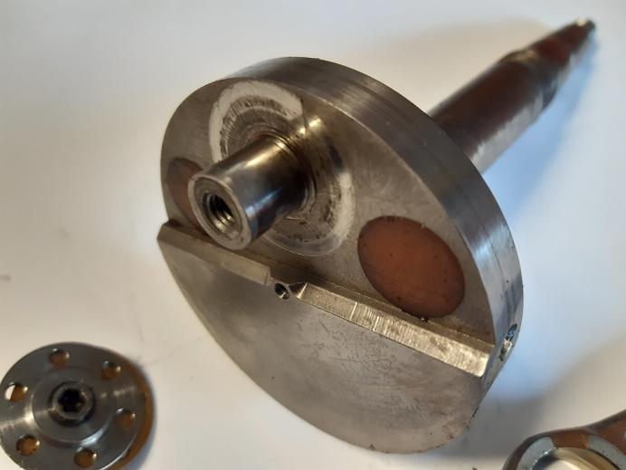

Messagede sylv11 » 21 Avr 2020, 15:21

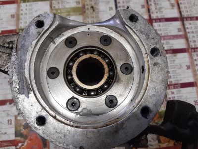

Merci beaucoup pour les photos...qui entraînent pleins de questions curieuses. Pardon! je ne peux pas m'en empêcher et
,comme en plus, on a la chance d'avoir un des concepteurs sur ce site (Thierry Wable)...on peut rêver à des réponses précises?
Alors...
En terme de diagrammes , ça donne quoi?
Le maneton est rapporté ou le vilo est entièrement monobloc?
La bague "de bout de maneton" est curieuse...quelle était la réflexion pour aboutir à ce type de conception?
Ne reste plus qu'à demander à Patrick Rebillon, de faire le même reportage photo sur son moteur (et le reste, je me souviens du montage ingénieux de la roue avant...); alors, je serais le pus heureux des solexistes retraités.

Messagede Wable » 22 Avr 2020, 09:14
Bonjour à tous,
Je viens juste de voir les posts de ce sujet lancé par Bruno après l'avoir découvert il y a quelques jours.
J'aurais juste une pensée pour Albert avec qui nous avions conçu et fabriqué ce solex qui reste toujours une référence. Il s'en est allé, mais il est toujours un peu avec nous au travers ce solex.
J'ai vu quelques questions, je vais essayer d'y répondre aussi bien que possible.
- Les transferts latéraux sont en fait divisés par deux dans le conduit, d'où leur largeur qui peut paraître très large.
- Le vilo est pourvu d'un maneton dans la masse sur lequel vient prendre place une bague rectifiée. Ce vilo je le connais très bien, je l'ai dessiné et usiné. La bague en bout de vilo vient se centrer sur la bague rectifiée et définie le jeu latéral de la bielle. On peut voir sur cette rondelle des trous de lubrification pour que la rondelle bronze de bielle soit lubrifiée et n'adhère pas.
- En rotation moteur, nous prenions jusqu'à 14500 tr/mn
- En diagrammes : 180° / 130°
Du coté des Rebillon, Maxence remonte le solex de son père.
Maxence était dans notre équipe l'an dernier à Nouziers. Le virus le titille(le bon celui-ci) :)

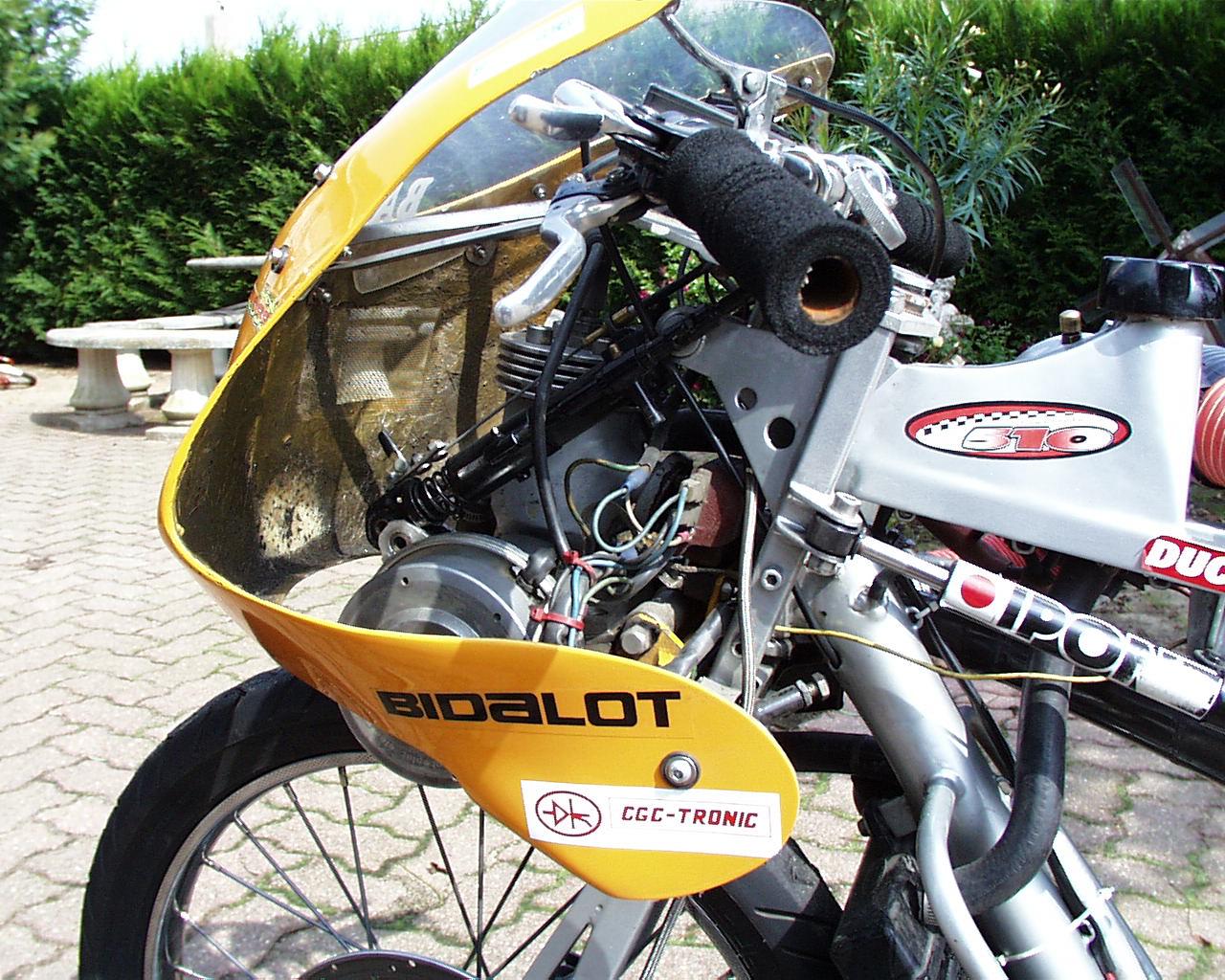

Merci Thierry d'avoir pris le temps de répondre à ma curiosité.
Une dernière question peut-être et même si "les disciplines sont différentes, ton proto actuel type Nouziers (endurance donc), est-il aussi performant que le "proto 0" ?
Question posée pour "évaluer" les années de développements qui ont suivies l'arrêt du "0".
sylv11
Messages: 243
Localisation: essonne
Re: SOLEX 0
Messagede Wable » 22 Avr 2020, 11:39
De rien Sylvain, c'est avec grand plaisir que je donne des infos.
Pour répondre à ta question, c'est aussi une question que nous nous sommes posés à plusieurs reprises notamment avec François(surnommé Barbie par Beb).
Nous pensons effectivement que notre proto actuel est plus performant que le "0".
Nous pensons que le proto "0" à Nouziers tournerait aux alentours de 2 mn 45 secondes, dans les meilleures conditions possibles.
Pour le développement de la nouvelle machine après le "0" Nous avons travaillé pour limiter le patinage avec notamment des galets différents et des traitements différents. Les pneus utilisés comme la gomme sont aussi différents des VM100 ou des M29 que nous utilisions à l'époque. Nous avons aussi travaillé sur un équilibrage de l'ensemble mobile un peu différent. Et puis l'allumage PVL que nous utilisons, apporte aussi un progrès certain vis à vis du motoplat externe avance variable de l'époque.
