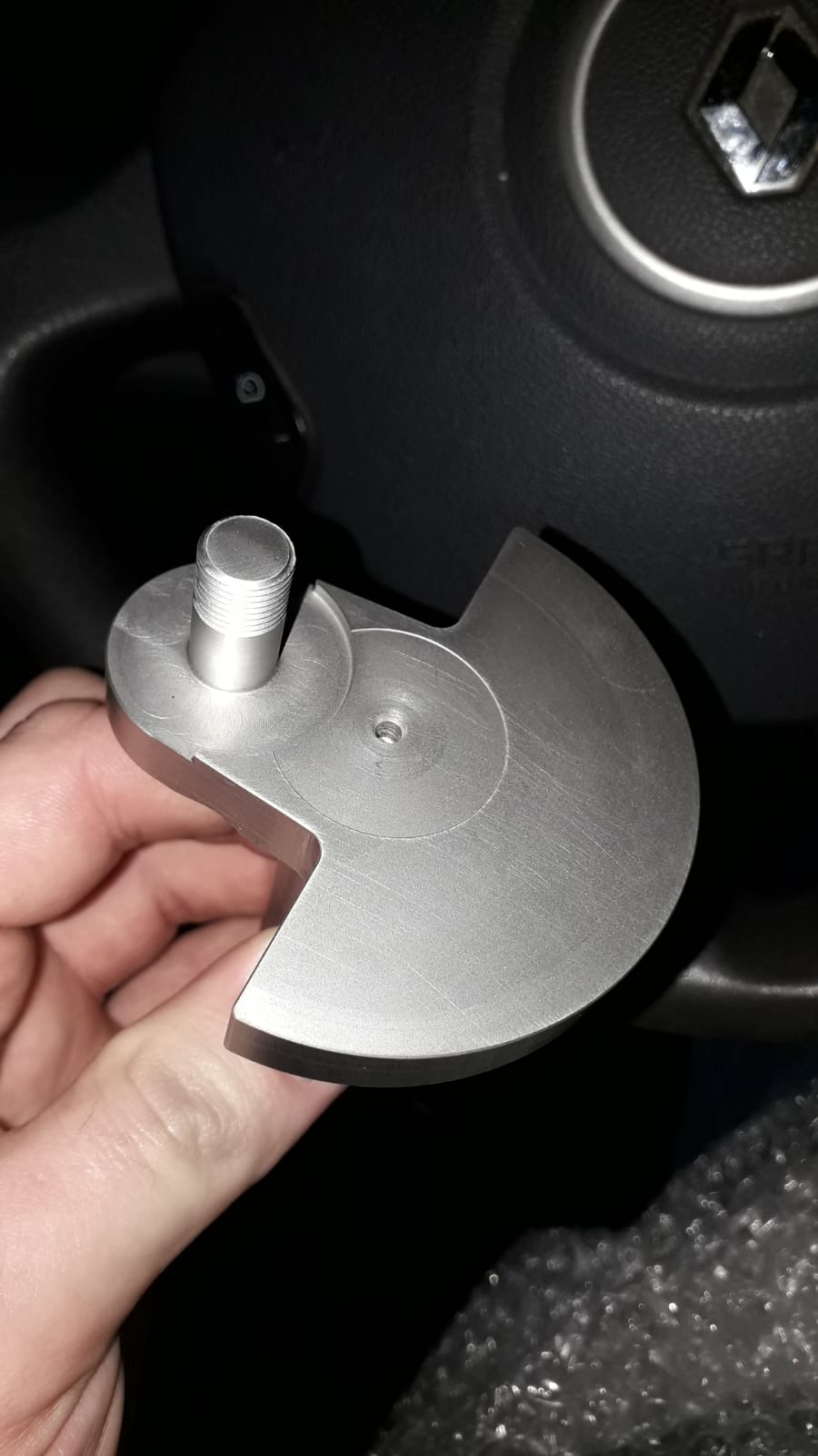

Messagede vivmhr » 09 Aoû 2019, 22:14
:salut: :salut:
La fin de saison approchant et la prochaine saison pointant le bout de son nez, il est grand temps de voir pour relancer une série.
Donc même programme, 2 versions de vilebrequin, un avec trou d'équilibrage, l'autre sans. Aucun changement sur le design, même matière (30NiCrMo8 prétraité et nitruré), je vais juste voir pour bien respecter 100% des côtes ce coup-ci :twisted: Pour ceux qui montent avec des clavette, ça peut se reprendre à la fraise carbure malgré la dureté obtenue.
https://scontent.fcdg2-1.fna.fbcdn.net/v/t1.0-9/45441971_10156819473639031_7557298980867014656_n.jpg?_nc_cat=107&_nc_oc=AQk3RO-V_8ByzB7hMUMukVOyXQRZINeMszaR8FwZOtNGPZ5szjQajwOGMZHKCA9Xr6I&_nc_ht=scontent.fcdg2-1.fna&oh=d84ae5f92479d8a28ca69aed43b4aa51&oe=5DDC3732
https://scontent.fcdg2-1.fna.fbcdn.net/v/t1.0-9/45461970_10156819473509031_1828035710079205376_n.jpg?_nc_cat=108&_nc_oc=AQlDTv8OEgB26N3f4fEtj05h1g3A1H3GvPbe5lkWYxmDa-e0uwM3l26fwrueTfk8NMo&_nc_ht=scontent.fcdg2-1.fna&oh=d765ae4f468a8e21ca411942291881be&oe=5DE5C461
Niveau délai, l'idée est que je donne le top avec la quantité à l'usineur pour fin septembre histoire d'essayer de livrer pour Noël. Dites moi si ça vous intéresse, quel version et quelle quantité. On reste sur un tarif de 150€ (je confirmerais le tarif suivant la quantité) et je reviendrais vers chacun d'entre vous pour tout confirmer avant de donner le top usinage.
A vous ;)
