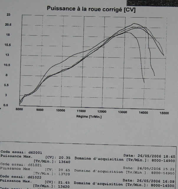

Ce que je peux vous dire c'est qu'avec le règlement grand EST, on peut obtenir un moteur dont la structure est quasi la même qu'un moteur de meca boite ou anciennement G2 ou G3, bien sûr sans boite de vitesse et sans vario.
Ce que je vais vous apporter ce soir ce sont des faits, et les faits ne mentent pas.
Si on autorise les transferts dans le carter(sans la contraine du Ø44) et la fixation libre du cylindre(sans la contrainte de l'entraxe de 41), je viendrais par exemple à Nouziers en 2007 avec le moteur dont les courbes suivantes sont issues.
Avec ce type de moteur je peux annoncer qu'avant le freinage de la grande ligne droite avant la remorque de pointage, ma vitesse sera entre 140 et 155km/h chrono.
Vous allez pouvoir dire ce que vous voulez mais après un km d'élan en descente(c'est le profil de la grande ligne droite de Nouziers), la puissance transmise(en comptabilisant les pertes) permettra d'atteindre ces vitesses.
Donc nous allons être au même point qu'en 1993 avec les G2 et G3 en régional, il va être interdit au SP de rouler sur des circuits autre que fermé.
Pour moi on s'oriente vers la fin du solex si on ne fait pas machine arrière.
Thierry[/quote]
C'est sur tu as raison et tu sais de quoi tu parles vu ta grosse experience dans le domaine du deux temps,c'est vitesse seraient deraisonnable sur route de campagne,que penses tu qu'il faudrait faire niveau réglementation supprimer les SP ,conserver le reglement deja existent de Nouziers revoir certains points du moteur(carbu,pots,type de cylindre)

Cher Wable,
Ton annonce de 140 km/h (mini) à Nouziers est ettonnante. T'as pensé à la combinaison anti G ?
Plus sérieusement, avec un galet de 48, ce qui est déja pas mal, voire même énorme (bon courage dans le bois derrière), 15000 tr:min, régime auxquels tes moteurs ne vont même pas suivants les courbes, sans aucun glissement (là ça y est c'est de la magie ou du rêve) tu es à 135 km/h.
Alors prends ne serait ce que cette vitesse là, viens nous faire voir et aprés on en reparle. Il est sûr que si un responsable de Préfécture fait un tour sur ce forum, et qu'il prend pour argent comptant de pareilles inepties, là on va avoir tés vite des problèmes.
Ou alors en sautant d'un avion...
