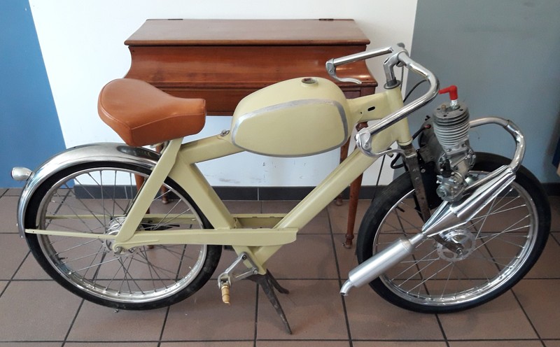

Messagede guitou » 20 Fév 2020, 10:21
ola!
petit passage pour donner des nouvelles :-)
le pot prévu créant trop de port à faux (poids du pot, plus déport) j'ai cherché un autre échappement.
Mission accomplie avec ce pot en inox (moins de 350grammes).Il a une bonne gueule mais est sûrement un peu court. Le collecteur sera rallongé de 20mm par rapport à la photo.
Il faudra que je fasse des essais de tube de fuite pour voir ce qui favorisera au mieux le couple.
Il est sûrement un peu juste question volume (fait pour un35cc) mais pour le moment j'ai pas trouvé mieux :-)
Une fois le pot en place on pourra penser à démarrer ce moteur ....
