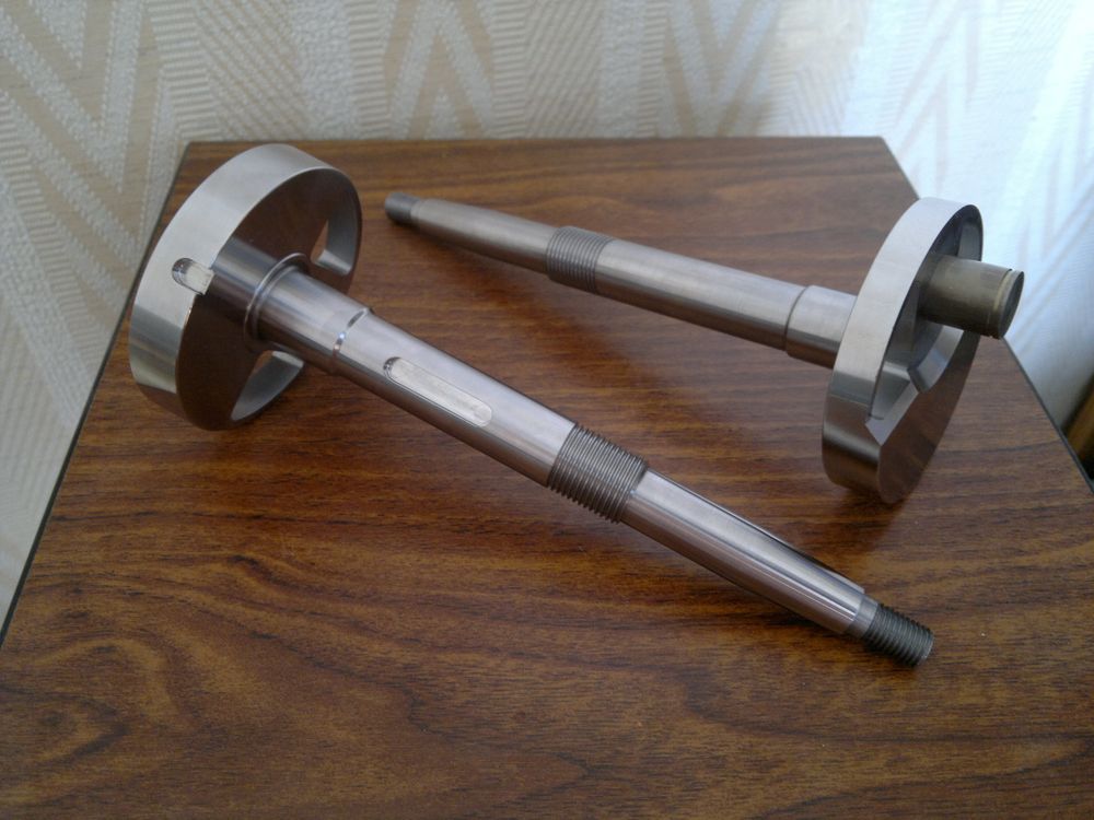

Messagede GGTURBO » 06 Aoû 2014, 00:59
Les premiers exemplaires ont été réalisés, j'en profite donc pour mettre une petite photo.
Dans le cas où j'aurais des demandes, je pense lancer une série pour une livraison en fin d'année.
Avis aux amateurs...

Messagede nicosddone » 07 Aoû 2014, 22:37
Superbe réalisation. mieux que l original ?

Messagede GGTURBO » 07 Aoû 2014, 23:46
J'ai pas la prétention de dire qu'ils sont mieux, il va faloir les éprouver avant.
Par contre j'ai corrigé deux défaut (pour moi) qui n'avantageait pas la solidité à savoir :
- j'ai augmenté le rayon entre la soit et la masse, sur les SBS il doit être de 0.2 ou nul, sur ceux-ci le rayon est de 1mm et ne gène pas la mise en place du roulement
- j'ai supprimer la rainure pour le clips coté allumage
Sinon, rien à voir avec la solidité, j'ai rajouté un usinage pour pouvoir indexer le vilo plutôt que d'utiliser un bloc piston.
Au final, je pense que ces modifs ainsi que la qualité de la matière et du traitement peuvent faire la différence.

Messagede seb72 » 09 Aoû 2014, 11:16
:salut: gg!!
bien recu celui en derbi , jolie travail :merci: :merci: :acclam: :acclam: :clap: :clap:
