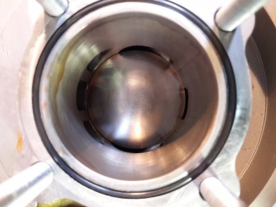

Cylindre de retour de nikasil (Revaltec) le weekend dernier
Piston diam 40 (idem chinois de Loïc) repris pour avoir les bons jeus (25,20,15,12 puis conique jusqu'à 6/100 d'en dessous l'axe jusqu'au bas de la jupe)

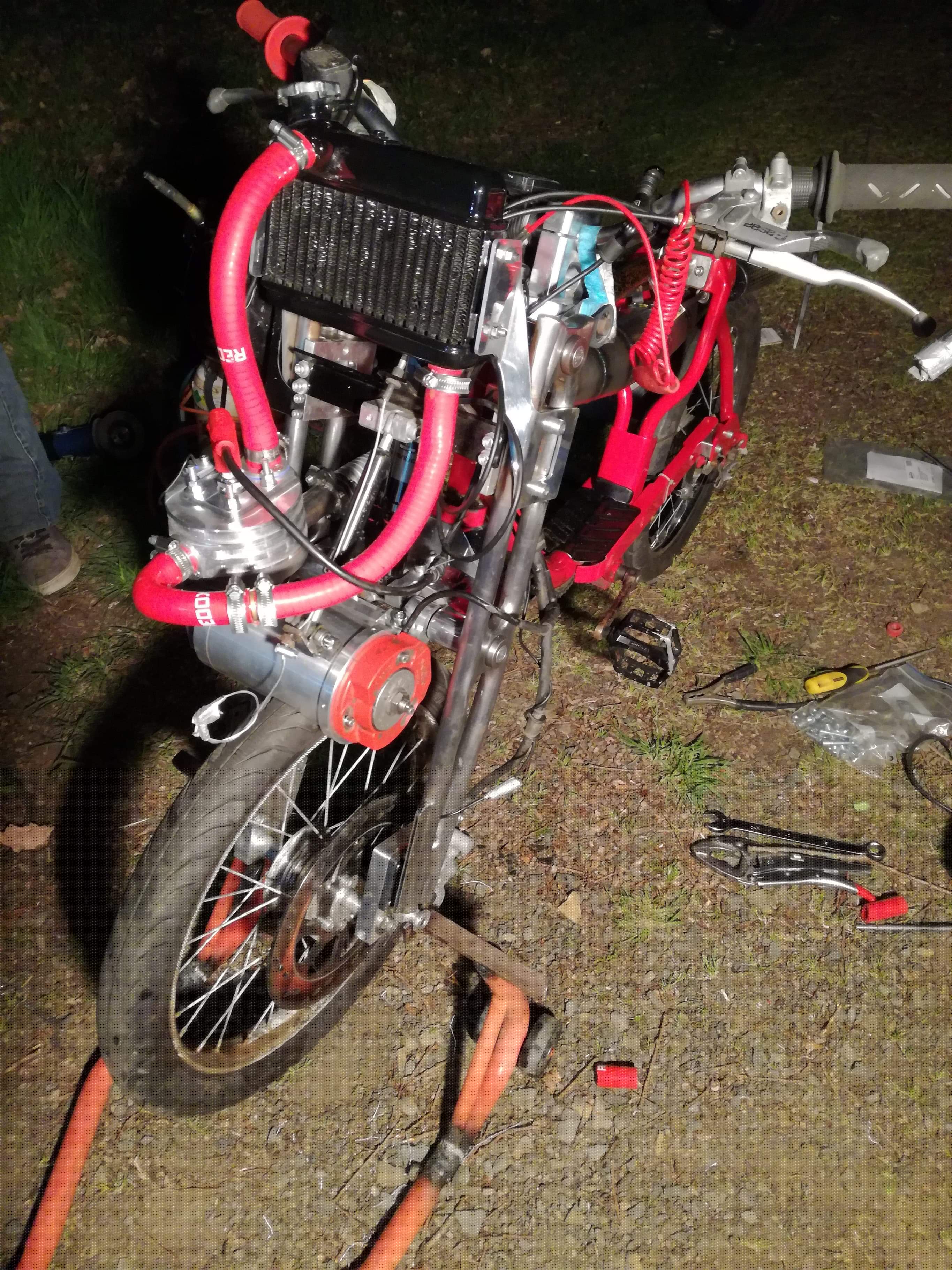

Refroidissement en thermosiphon (voir photo) et sonde directement trempée dans le liquide sur le sommet de la cocotte.
Avance à l'allumage dans les normes
La cocotte contient beaucoup de liquide de part sont diamètre

1) tu mets une pompe
2) tu vérifies ton avance à l'allumage
Re: Surchauffe moteur RNS
Messagede Nivek » 18 Avr 2019, 17:13
Salut Loïc,
La première solution ne me plait pas du tout, un tas de solex fonctionnent très bien en thermosiphon, pourquoi pas le notre!? Par le passé on a déjà eu un refroidissement très efficace avec ce montage. Il me semble même que Pitou à le même radiateur que nous, des durites beaucoup plus longues de mémoire, pas de pompe et ne chauffe presque pas suffisamment. Après il a une cocotte de cylindre donc la chaleur de la culasse ne passe pas entièrement dans l'eau à l'inverse de nous ou le plot est entouré d'eau...

salut ,un truc con mais cela peut se boucher un radiateur !

Le circuit d eau est bien purgé ? Pas de bulle d air?
Les sillons sur le nickasil sont correct pour bien former le film d huile?

Idem, on va vérifier, j'ai même usiné une réhausse pour le bouchon de radiateur de façon à garantir que le raccord d'eau supérieur est bien noyé. Le Nikasil est plutôt propre, la géométrie du cylindre est correcte et l'embase à été reprise après coup pour garantir la perpendicularité.

Je ne comprends pas trop pourquoi vous partez sur cette piste d'un problème d'orthogonalité. Il me semble que si un frottement excessif était provoqué par un piston de travers, ce serait tellement localisé que ça serrerait bien avant de pouvoir détecter une variation de température de la cocotte.
A mon avis il faut creuser la piste des bulles, c'est la cause de beaucoup de problèmes dans les circuits de refroidissement à faible débit. Tu pourrais peut-être essayer un montage avec vase d'expansion séparé du radiateur, pour être sûr que ce dernier reste sous l'eau.
