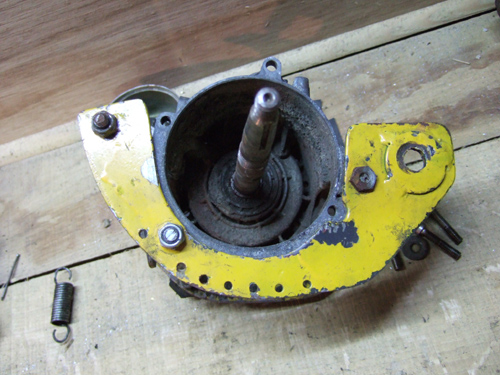

Messagede tutcgea23 » 02 Déc 2006, 12:33
:salut: Thierry,
Pour ce qui est du berceau, je vois pas ou est le problème, nous ça fait plus de dix ans qu'on tourne avec et jamais personne nous a dit quelque chose. Quand tu roules a 75 en pointe pendant 24 heures sur un circuit comme Nouzier qui n'est pas un billard question revétement, t'as intérets à prévoir des tôles pour remplacer celle d'origine si t'es pas monté avec un berceau.
Petite photo pour ce qui ne voyent pas les explication de Thierry
Pour ce qui est du vilo, c'est celui d'origine, AUCUN apport de matière.

Messagede solexpromo5823 » 02 Déc 2006, 23:23
salut grand !! ont parler origine , et la pour le berceau....!!!
pas o a . mais ta photo est bien prise ,et peut aider des gars qui veulent voir sa sympa ....merci
