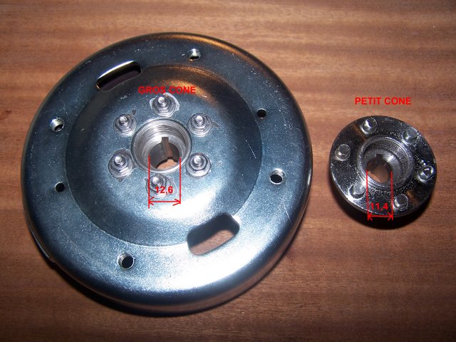

Je suis de recuperé un allumage de 103.
comment savoir si la cloche et gros ou petit cone?

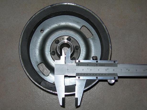

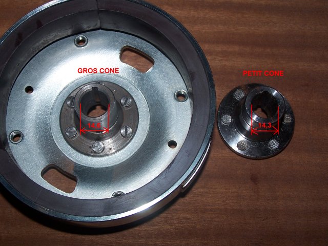

Tu peux le voir sans avoir d'outillage spécifique.
Si c'est un petit cône, ton volant magnétique se placera sur ton vilo sans aucun problème. il n'y aura pas de jeu mais ton volant va s'enfoncer un peu plus qu'un volant d'origine.

Messagede solex3800course » 13 Fév 2008, 19:16
Merci pour les photos et explications :win:
