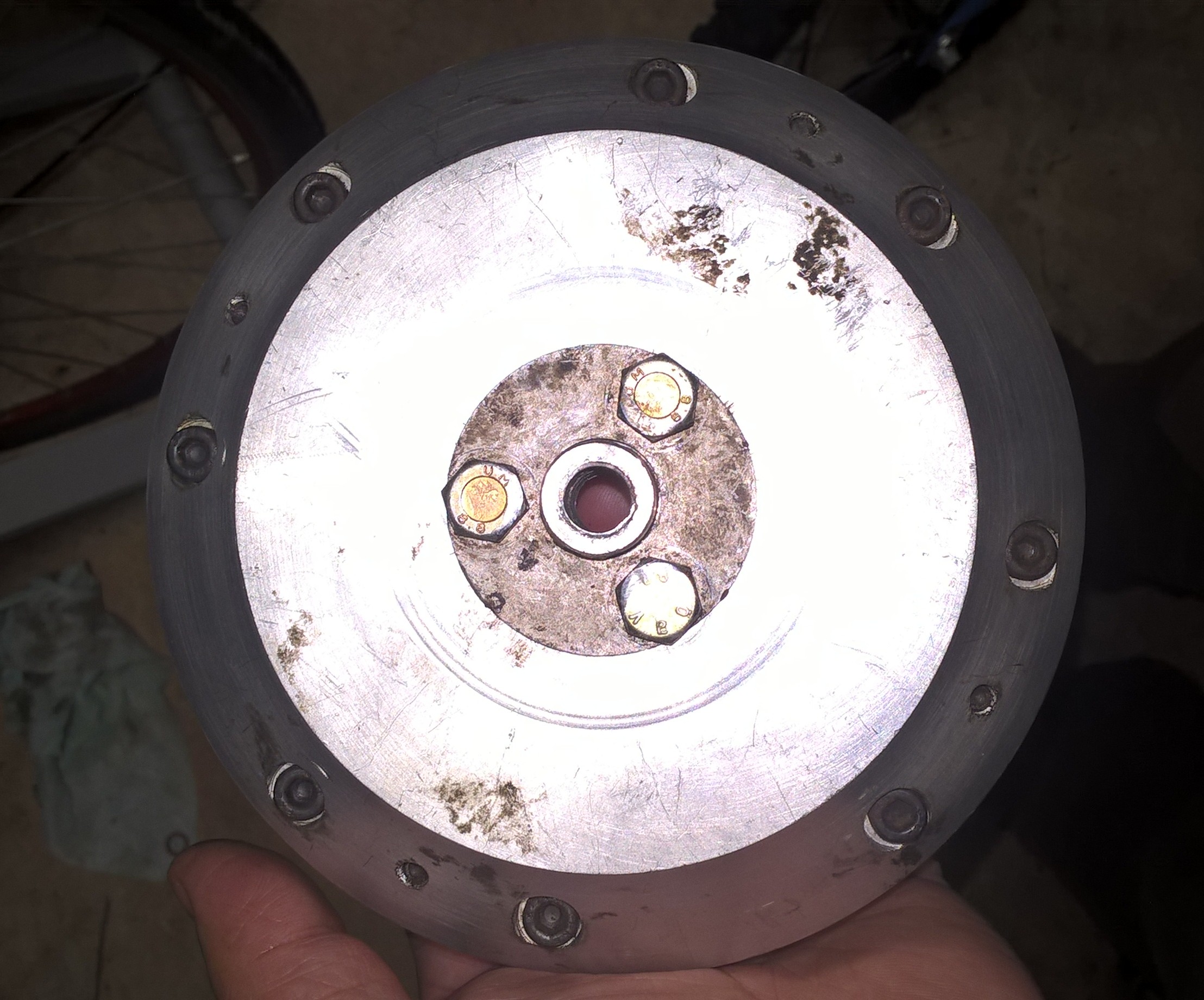

Salut à tous,
J'ai fait un volant renforcé d'origine, et j'aurais voulu savoir comment l'équilibrer où si il y a quelqu'un ou site qui équilibrerait et à quel tarif.
J'ai pas encore fait les trous pour les réglable des rupteurs, je pensais percer et peaufiner avec la dremel en suivant les formes d'origine, qu'en pensez vous?
team Marco&Michel Sox

Messagede Michel » 23 Nov 2017, 12:04
shadocs a écrit:demandes à chris de breizhsolex il a trouvé un pro qui lui fait l'équilibrage.
Merci.
Pour les ouvertures pour régler les vis , j'ouvre a la forme d'origine?

Re: Équilibrer volant d'origine renforcé
Messagede Team TDC » 23 Nov 2017, 17:29
sur le volant gump c'est juste un gros trou, c'est moins facile qu'un VM d'origine mais ca passe

Messagede shadocs » 27 Nov 2017, 11:12
Merci.
oui c'est une possibilité, si ton renfort est en inox, si il est en allu je ne te le conseille pas.
sinon tu règles avec un autre volant puis tu contrôle avec une batterie 12v et une ampoule hallogène 35w ou 50w
branchée en série sur le condo ... l'intensité lumineuse change lorsque les vis planitées se décollent.
