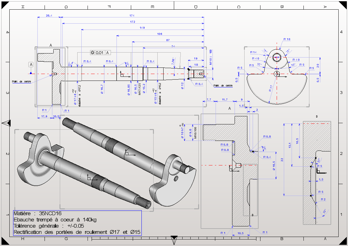

Si ce n'est qu'une histoire de débordement du congé sur le maneton, il est peut-être envisageable de faire un congé non tangent au plateau et en renfoncement dans celui-ci. Le tout est qu'il soit suffisamment petit pour ne pas bouffer complètement la zone d'appui de la bague.
Re: Vilebrequin type origine
Messagede GGTURBO » 06 Juil 2018, 06:09
J'ai déjà pensé à faire ce type de rayon mais soit :
- il faudrait faire un rayon en plusieurs parties pour conserver un appuie pour la bague et donc créer plusieurs zone d'amorce de casse
- ça ce limite à une fraise boule Ø1 et je suis vraiment pas sûr de la faisabilité en usinage
Au final, il va soit falloir que je fournisse une bague retouchée avec le vilo, soit se résoudre à réduire voir supprimer le rayon.
Il faut que je vois quel rayon mini est nécessaire au montage de tout type de bague et aussi ce qui est fesable avec mon usineur

Tant qu'à faire des vilos de refabrication serait-il possible d'avoir le maneton directement à 14mm
et traité pour recevoir la bielle sans bague (comme étaient les vilebrequins MERLET).
Certes on abandonne le fusible du maneton de 10 mais il n'y aurait plus cette épée de Damoclès à chaque course car
même en refabrication de qualité il finira toujours par casser surtout sur un moteur genre RNS avec un gros carbu.
Le principal dans l'affaire n'est pas qu'il soit en tout point identique au modèle d'origine (il ne l'est déjà pas par le métal)
mais qu'il puisse se monter en lieu et place de celui-ci avec la bielle d'origine et soit d'une fiabilité sans faille.
Et ce sont les casses répétées qui finissent par décourager les gens.
Sur un Promo avec un tel vilebrequin le moteur ferait à l'aise toute la saison (et même plusieurs) sans y toucher
hormis peut-être une segmentation.
Ce serait même au final plus économique car le moteur de secours ne s'imposerait plus.
Amicalement.
Messagede GGTURBO » 06 Juil 2018, 09:06
L'idée n'est pas mauvaise mais il y a quelques points qu'il faut voir :
- il faut que je vois avec mon rectifieur si il il pourrait rectifier le maneton, à mon avis ça va être compliqué surtout sur toute sa longueur
- la dureté à 140kg du vilo serait-elle suffisante pour assurée une bonne durée de vie à la portée du roulement, sinon quelle dureté avoir ou serait-il possible de tremper plus dur localement
- quel serait le surcoût pour ses opérations supplémentaires
Au final, je pense qu'il est quand même plus simple de rester avec un maneton de 10 et une bague qui sert de pièce d'usure.
C'est un peux le même principe que de mettre une bague au niveau du joint spi, si la portée est usée, on ne change la bague à 5€ à la place du vilo entier.
Plus j'y pense et plus je me dit que l'idéale serait quand même que je fournisse la bague.
En plus, je pourrais modifier une bague du commerce au dimension idéal c'est à dire avec un gros chanfrein pour conserver le rayon du maneton et ainsi avoir une ensemble quand même très solide
Je pourrais aussi retoucher la longueur si c'est mieux adaptés, par exemple en partant d'une bague SKF de 16mm de longueur, on pourrait supprimer complètement les chanfreins extérieurs et avoir une portée Ø14mm sur toute la longueur.
Ça engendrerai un surcoût mais très limité je pense.

GGTURBO a écrit:J'ai déjà pensé à faire ce type de rayon mais soit :
Je pense qu'en tournage, avec une plaquette en losange assez pointue, ça doit être faisable. Mais ça rajoute une opération, puisque jusqu'ici le maneton était fraisé.
Pour aborder un aspect plus conceptuel : j'ai l'impression qu'une course à l'optimisation s'installe autour de ce vilo.
Au départ il s'agissait de pallier la pénurie, avec en bonus un matériau plus résistant (c'est bien nécessaire vu le prix, sinon autant continuer à débusquer les derniers vilos anciens).
Puis en bonus supplémentaire on agrandit le congé.
Aujourd'hui on s'aperçoit que le bonus supplémentaire pose problème... mais il est rentré dans les moeurs et c'est devenu difficilement acceptable de le supprimer !
Mon humble avis extérieur est que tu es en train de t'arracher les cheveux pour fournir le meilleur vilo possible, comme tu le ferais avec un vilo SP, quitte à rentrer dans des solutions compliquées, modif de la bague etc. Alors que la solution de facilité (respect strict de la forme d'origine) confèrerait déjà une grande supériorité de ce vilo sur les anciens, de par le matériau.
C'est aux concernés de juger de la bonne approche, mais c'est juste mon ressenti en relisant le sujet.

Lulu a écrit:Je pense qu'en tournage, avec une plaquette en losange assez pointue, ça doit être faisable. Mais ça rajoute une opération, puisque jusqu'ici le maneton était fraisé.
Ça doit être fesable en tournage mais il faut aussi faire un outillage spécifique pour pouvoir faire du tournage excentré
Lulu a écrit:Pour aborder un aspect plus conceptuel : j'ai l'impression qu'une course à l'optimisation s'installe autour de ce vilo.
C'est pas faut, mais ça concerne des détails qui ne génèrent pas vraiment de surcoût et qui sont très facile à réaliser donc ça serait dommage de passer à coté je pense mais comme toi, je préfère laisser les utilisateurs s'exprimer.

Je me prépare à lancer une nouvelle série de vilo type origine.
Quelques modifications ont été apportées au plan pour améliorer le produit.
Dans les grandes lignes, l'évidement ainsi que la forme de la masse ont été optimisés dans le but de renforcer l'oreille du vilo. En gros la partie sensible de l'oreille à été élargi et épaissi se qui aura pour effet d'augmenter la section de 30%. Cela aura aussi pour effet d'alourdir l'oreille mais le fait d'avoir optimisé l'évidement ajoute aussi du poids du coté "masse" donc l'équilibrage ne doit pas être beaucoup modifié.
Afin d'éviter tout problème de compatibilité entre la bague de maneton et le rayon à la base du maneton, je vais fournir la bague de maneton spécialement adaptée avec la rondelle et l'écrou. La bague de base sera une bague SKF Ø14xØ10x16 retouché en longueur à 13.4mm (comme l'origine) ou à une autre longueur sur demande et avec le chanfrein adapté au rayon.
Pour info, si certain sont intéressé, je pourrais fournir la bague seul pour 10€ supplémentaire (12€ si commandé seul) soit pour équiper un vilo de la première série ou pour avoir une bague de rechange.
Dernier point, sur les vilos de la première série j'ai fait l'erreur de prévoir un filetage M10x100 au niveau de l'écrou d'allumage. Suite à la demande de plusieurs personnes dont des contrôleurs technique, je vais conserver ce filetage et fournir l'écrou adapté (à savoir un écrou d'allumage de 103 très facile à trouve si besoin). Le but est d'avoir un moyen simple d'identifier le type de vilo monté dans le moteur et ainsi éviter que ce type de vilo soit monté dans des catégories ou ils ne sont pas autorisés.
Voilà donc le nouveau plan :
N'hésitez pas à me faire des suggestions sur la conception, il est toujours temps d'apporter d'éventuelles modifications le but étant de lancer la série mi-novembre.
Au final le tarif sera de 150€ (livré) pour un vilo avec l'écrou d'allumage (type 103), l'écrou et la rondelle de maneton et la bague modifiée. Pour rappel, il sera possible de commander des bagues supplémentaires pour 10€/pièce (12€ si commandée seul)
Pour ceux qui sont intéressé, merci de me contacter au plus vite pour valider votre commande.

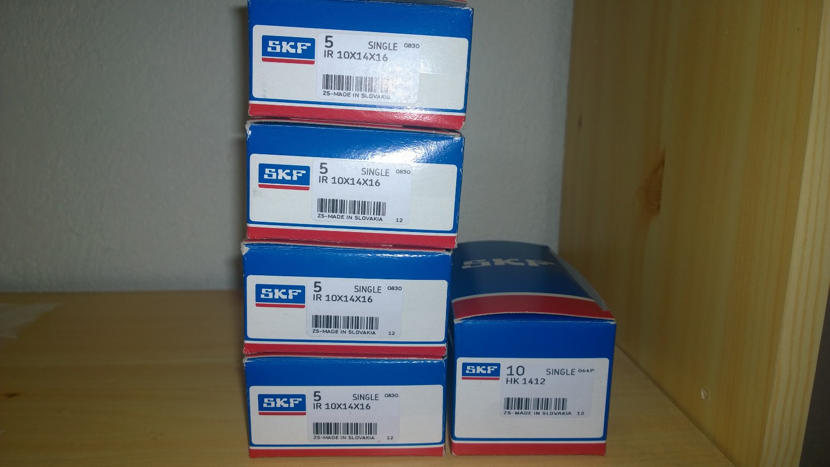

Pour info, suite à une demande, je peux éventuellement vous fournir le roulement tête de bielle (coté maneton). Pour info, ça sera un HK1412-SKF et le tarif serait à ce jour de 7€ (si commandée avec un vilo) mais il faut que je fasse un point sur les quantités totales d'accessoires que je vais devoir commander pour cette série pour faire des demandes de tarif chez les fournisseurs de là ou je travail.
Dans un premier temps, je vais recontacter tout ceux qui ont validé leur commande pour savoir si ils sont intéressés.
Pour le moment, je rappel les différents tarifs :
- Vilebrequin + bague de maneton retouchée + écrou/rondelle de maneton + écrou d'allumage => 150€
- bague de maneton retouchée supplémentaire => 10€
- bague de maneton retouchée commandé seul => 12€
- roulement tête de bielle => 7€
