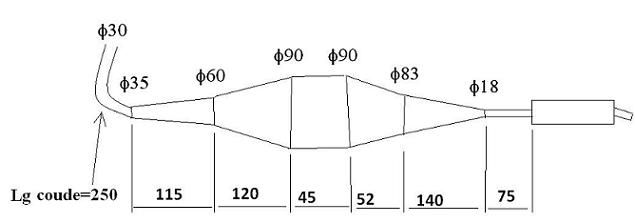

SOLEXGUMP a écrit:momoy a écrit:je veux pas que l'on me fasse des pots mais je recherches les cotes
Quel est l intérêt de pomper des côtes de pot qui ne sont pas calculées par rapport à ton moteur.
Lemieux est de voir avec shadoc si tu veux des côtes de pot de solex.
Biz
David il est facile de demander au autre je suis d'accord
cependant cette année avec ces pots on a trouvé un peu de perf
le but etant de les refaires en tole plus fine et d'ajuster les cotes qui me semble importante.
Comme le dit philou un moteur est un ensemble
Et je suis un adepte du "c'est moi qui fait , pas les autres" sinon j'aurai acheté une cocotte à mika et les pots aussi
Copié l'admission à wable.
En origine je t'aurais acheté un cylindre mais la preuve en est tout vient de mon garage.
ce Buisness n'est pas pour moi
