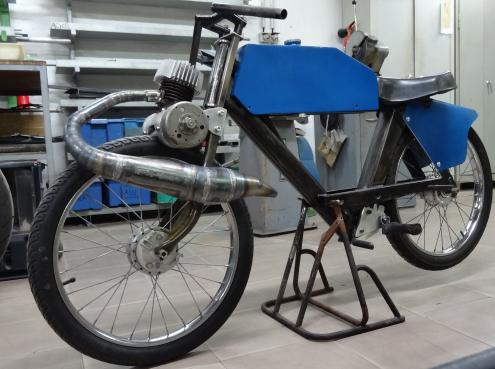

Je suis tout à fait favorable à ta proposition LOÏC car j'y pensais depuis pas mal de temps.
On resterait dans le réglement Promo actuel avec cylindre air sans transferts rapportés (STR)
+ carbu de 19 et pot de détente
mais à la condition expresse d'autoriser les vilos renforcés style Stoolex (ou autres) pour la fiabilité.
On aurait des machines finalement trés proche de ce qu'étaient les anciens Protos FFM pour la partie moteur!
Et du monde car beaucoup de RNS seraient conformes!
D'ailleurs je suis en train de préparer sur la base du Promo ce genre de Proto air
