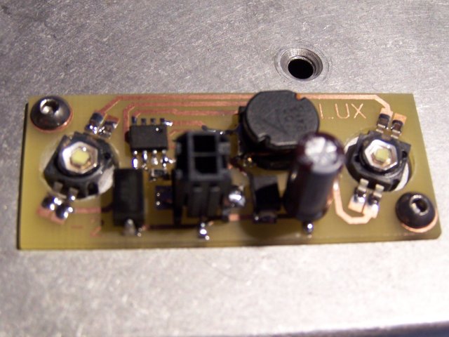

J'ai réalisé un système d'éclairage a led LUXEON-K2 100 lumen sous 1A qui pourrait servir a éclairer certaine routes réputées.
Le circuit electronique supporte tous les composants dédiés a l'limentation en courant de 1A pour 2 leds blanches LUXEON (ou autres) a partir d'une source de tension 12V (11 a 14V) par un connecteur CMS inclu sur la carte.
Le circuit doit etre fixé sur une surface conductrice de chaleur pour refroidir les leds (par exemple au fond d'un boitier aluminium).
Je peux adapter la forme du circuit a un certain type de boitier, prix de revient entre 25 et 40 euros suivant la série.
Schéma ou typon ou tout autre partie eventuellment disponible.
Rendement 90%.

Sur la version definitive que j'assemblerais samedi les emplacement de led sont plus écartés pour accepter des supports de lentilles diametre 19/20mm pour des lentilles L2 OPTICS a 5, 10 ou 15°:
http://fr.farnell.com/jsp/search/productdetail.jsp?sku=1242338
Mais je pense qu'il est plus judicieux de mettre les lentilles sur la face avant du boitier pour avoir une bonne étanchéité.
Photo de la carte avec les support de leentille samedi.

riritrep a écrit:Sur la version definitive que j'assemblerais samedi les emplacement de led sont plus écartés pour accepter des supports de lentilles diametre 19/20mm pour des lentilles L2 OPTICS a 5, 10 ou 15°:
Sur nos leds (achetées chez Dotlight) les lentilles sont à 10° et c'est vraiment nickel!!

que donnent les led K2 par rapport aux P4 en réel? quelqu un a déjà u l'occase de faire un comparatif?
Messagede riritrep » 11 Fév 2009, 13:12
Sur les datasheet des fabricants c'est pareil, la Z-Power Led W42181 est donnée pour 100 lumens a 1000mA tout comme la Luxéon K2 LXK2-PW14-U00 et brochage compatible...
riritrep
Messages: 1385
Messagede crusty » 11 Fév 2009, 20:07
je n'ai pas du comprendre leurs valeurs alors :
http://www.dotlight.de/products/fr/LEDs ... tsink.html
la ils annoncent 240lm à 1000mA
Messagede riritrep » 11 Fév 2009, 20:45
Ils annoncent effectivement beaucoup de lumen mais sans préciser la reference exacte du composant et dans le lien DATASHEET on ne trouve que des leds a 100 lumen, mais peut etree quelle font effectivement 240.
Quand je recommenderais des LUXEON K2 je prendrais une ou 2 Z LEd pour comparer.
