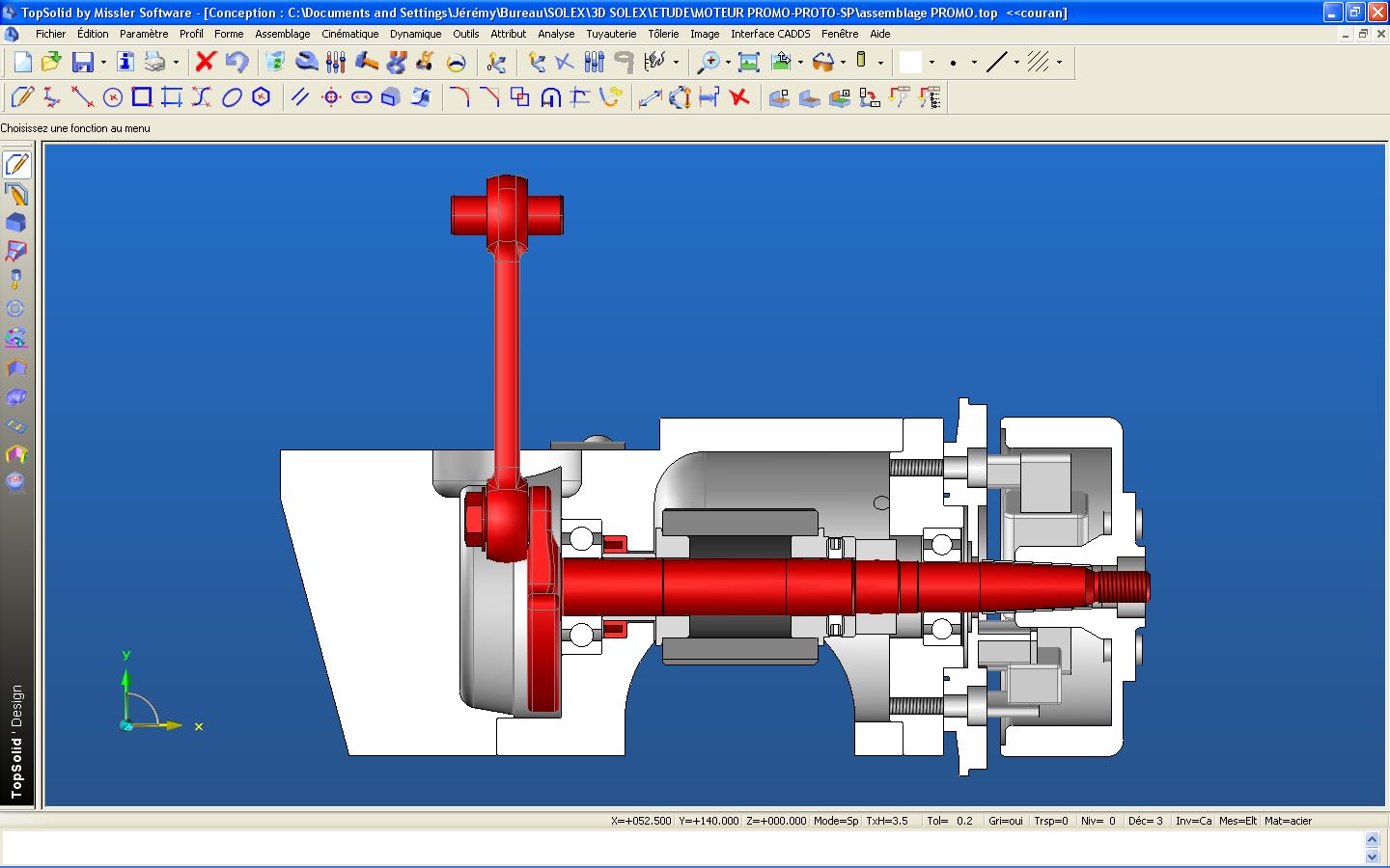

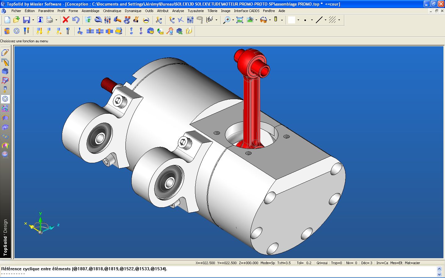

Suite à une discussion très intéressante avec Seb (GRANJOIE) ainsi que les remarques de certains d'entre vous, j'ai eu de quoi reprendre mes assemblages et voici ce que je vais vous proposer:
- un bas moteur PROMO/PROTO, dans un premier temps dans une version "classique" c'est à dire avec un allumage type MBK 51 ou Peugeot 103 (ici représenté avec un MBK, le cône sera fourni en fonction), et avec un galet (STOOLEX PROMO) sur flasque.
PROMO-PROTO MBK 1.jpg (168.85 Kio) Vu 15510 fois
PROMO-PROTO MBK 2.jpg (157.13 Kio) Vu 15510 fois
Coupe PROMO-PROTO MBK.jpg (153.69 Kio) Vu 15510 fois
