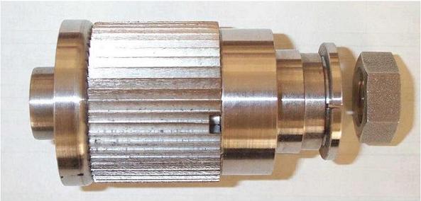

Messagede harrondo » 17 Nov 2010, 14:57
pour infos les galets seront comme celui là :
donc il serait fournit avec douille, flasques et galets ( montés à la presse), et le systeme de serrage spécial!
certains connaissent déjà la qualité de ces galets dont solexgump et moi même. d'autres y goûteront avant l'heure notamment en proto et SP ( leur avis dessus sera le bien venu)
pour toutes questions n'hésitez pas
Messagede solex-_-3800luxe » 17 Nov 2010, 15:31
Sont a combien ces galets Adrien?

Messagede harrondo » 17 Nov 2010, 15:34
le prix n'est pas encore clairement établit et cela dépend aussi du nombre.
donc une fois que j'aurai un petit nombre d'intéressés je ferai faire un devis. la denture et le traitement sont déja en devis.

Messagede harrondo » 17 Nov 2010, 20:33
pour le passage de pneu c'est en fonction des catégories car en promo il est limité, mais pour les protos et sp on prévoit du du 2 1/2
je ne sais pas si on peut voter plusieurs fois :roll:
j'ouvre un fichier excel à coté pour prendre en note.
mes galets s'adaptent nickel sur les carters 3800 et englobe le spi comme le flasque d'origine pour une protection optimale!
