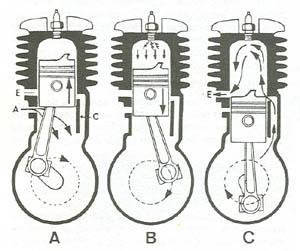

On dit torque abusivement par rapport au "Torque Induction" de chez Yamaha, système sensé apporter plus de couple ( torque en anglais...) sur un moteur 2 temps. Sinon un clapet, c'est une soupape "automatique"...
Dans le moteur 2 temps que l'on connait, c'est le mouvement du piston qui engendre la variation de pression dans le carter pompe (sur les gros moteurs diesel 2 temps type MAN ou Sulzer, ce sont des compresseurs qui alimentent les cylindres, il n'y a pas de carter pompe) , il aut juste avoir un système qui referme la "pompe" à un certain moment pour qu'il y ait une pression qui puisse faire passer les gaz frais du bas moteur vers le cylindre via les transferts.

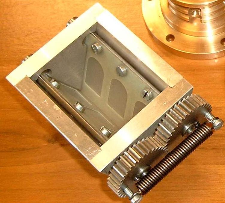

Dans les années 70 il y avait un fabriquant de moteur type 250 enduro qui avait imaginé une espèce de guillotine qui commandait l'ouverture et la fermeture du carter pompe, entrainée par une petite bielette liée au vilebrequin, mais cela n'a pas fait école.
Sur les moteurs "basiques" c'est la jupe du piston qui commande l'ouverture ou la fermeture du carter pompe, on trouve aussi des distributeurs rotatifs variés comme sur les moteur Vespa Piaggio où c'est une des masses du vilebrequin qui fait office de distributeur.
Dans certains moteurs 2 temps type micromoteur pour modélisme, c'est l'axe du vilo qui est creux et il y a une lumière qui communique avec le carter pour commander les phases d'ouverture et de fermeture.
Dans des moteur d'avant guerre certains avaient même imaginé des soupapes qui ouvraient et fermaient le carter pompe...
Il y a eu tellement de progrès dans les matériaux, que les clapets se sont imposés en masse...
