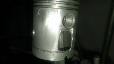

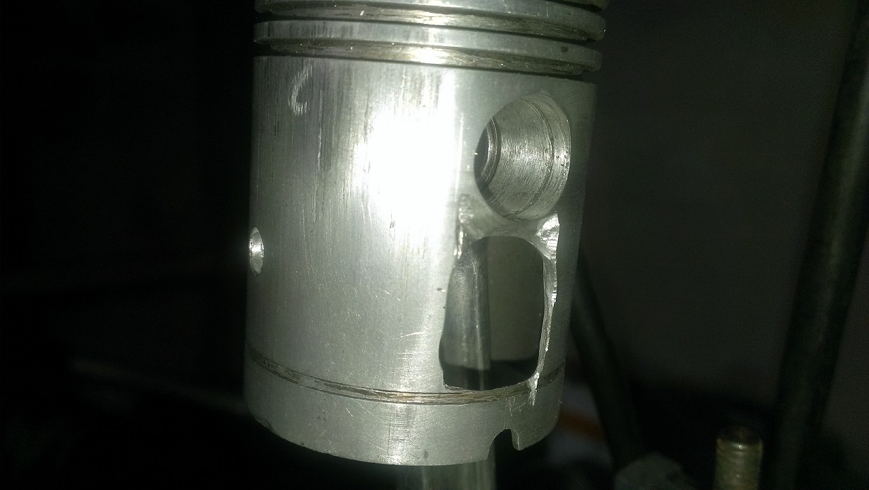

Petite tentative de préparation pour un 2nd moteur, puisque mon frère fera aussi la vitesse de Guilers. L'usinage du 3e transfert est fait,et je voulais faire son penchant sur le piston. j'ai fait un petit trou sur le piston, pour amorcer l'usinage:
Prépa piston
Avant de m'apercevoir sur des photos de prépa du forum, que le transfert sur le piston est plus haut, au niveau de l'axe, avec une coupe en biseau vers le haut. C'est grave ou pas? Comment bien le positionner?

biseauter vers le haut permet d augmenter la section de passage au pmb donc améliore le remplissage
Re: [Origine] Solex PLT
Messagede TKST2010 » 22 Juil 2014, 22:01
SOLEXGUMP a écrit::salut:
+1
et t'as encore de la marge sur tes latéraux mais faut s'arreter à la gorge de segment et faut ca brille :mrgreen:
