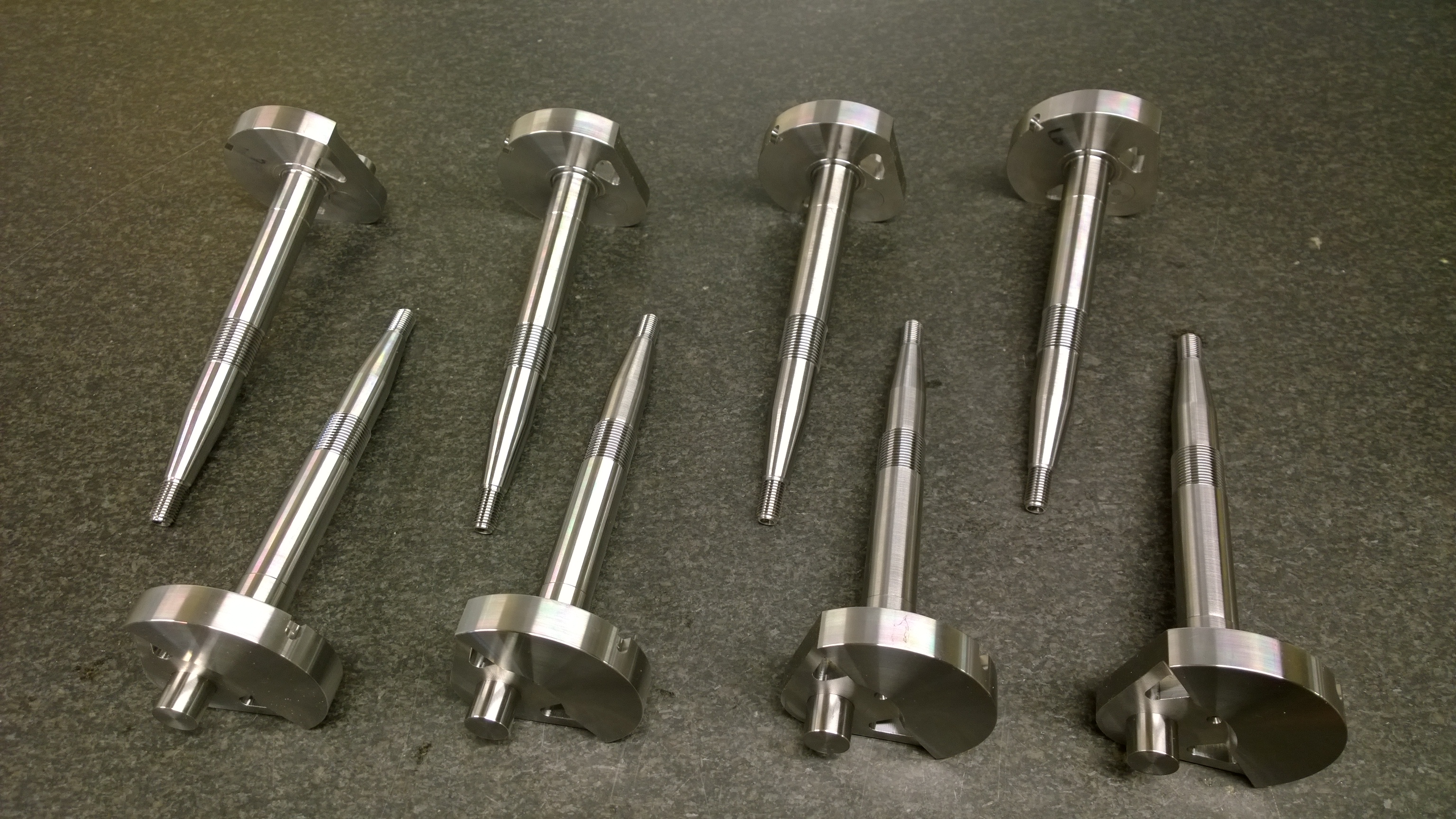

Messagede olisox » 23 Fév 2015, 09:03
a quoi sert le trou de 18 en dessous du maneton

Messagede granjoie » 23 Fév 2015, 09:39
Salut Olivier,
J'ai réalisé ce vilebrequin qui a servi a établir les bases de devellopement des SBS rx2, le trou était comblé avec un morceau de Denal afin de rajouter du balourd sur la contre masse.

Messagede tigrou's killer » 23 Fév 2015, 20:31
Mettre un deuxieme maneton pour mettre une deuxieme bielle
