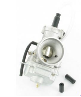

Je souhaite changer de carbu sur notre proto type Rock´n solex.
Il s'agit d'un proto sans transferts rapportées.
Avec des diagrammes plutôt sage 118 - 165. Environ 10 000 tr/min Max.
Aujourd'hui on a un delĺ´ orto PHBG 19 monté avec une admission de nitro v-force 3.
Quel carbu me conseillez vous?
J'ai entendu parler des pwk Keilhin ou Koso?
Je cherche surtout à faire diminuer l'engorgement du aux bosses (problème de relance).
Plutôt en 24 ou 28?
Je crois que certains roulent en 28 au rock ´ n solex, ça me paraît gros?
Il y a t'il une différence au niveau du choix du diamètre entre phbg et pwk?
