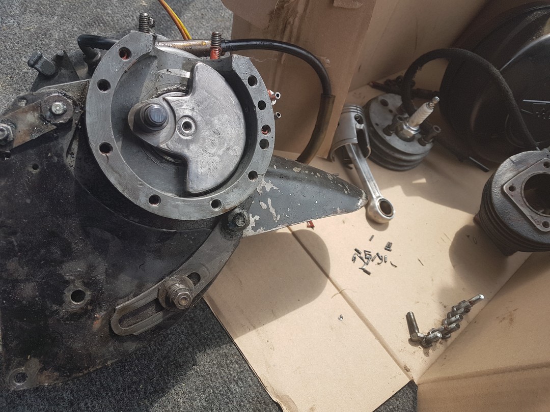

Est ce que vous changer la cage à aiguille de la bielle après chaque course ? ou ça bouge pas ?
Aussi, après le RnS de l'année dernière, le piston avait commencé à bouffer la tête de bielle :cry:

pour ta tete de bielle imposible qu elle est eté bouffée par le piston vu qu il ny a pas de liaison entre les deux !! par contre le pied de bielle ... :mrgreen:
si ca a bouffé c est que quelquechose n est pas droit !

Sisi c'est bien la tête de bielle je te ferais des photos.
Tu enleves ou la matière ?
Et tu pars des cages a aiguilles neuves a chaque compet ?

Hello,
Pour le roulement de pied de bielle, nous avons toujours été emmerdé avec du neuf mais apparemment ce n'était pas du bon matériel. RAS avec du roulement d'époque et pourtant parfois on avait un sacré claquement en fin de course. Max.p t'en dira plus :lol:
La salade d'aiguille du RNS :evil:

non guigui, y a du neuf qui tiens en aiguille jointive, le reste ça tient pas (enfin sur mon moulin)

je monte des roulement à aiguilles non jointive en tête et pied de bielle
HK1212
HK1412
marque ina
.... j'ai jamais eu de problème

Un conseil pour les préserver.
Bien nettoyer avec de l essence pure.
Bien souffler pour bon sécher
Avec une seringue remplir d huile 2T le roulement et monter dans la foulée.

c'est ce que je fais, le roulement a dû tenir 3h tout compris, la bague du maneton est toute bleu, je ne l explique pas, il c'est détruit tt simplement, engendrant la destruction du piston, par le passé, ca tenais un weekend de course

t'as bien mis une IR10x14x13 INA avec ?
su tu as pris une bague Nadella c'est normal que ça merde elle est 2/100 plus forte en diamètre.

+1 pour schadok faut faire gaffe avec les bagues de maneton meme en origine ya plusieurs cotes vaut mieux avoir un jeu plus important que le contraire

aucune idée
J'ai pris ce que je vendeur vend
http://www.solex-motobecane.com/3-piece ... 2-2047.htm
http://www.solex-motobecane.com/3-piece ... 02-784.htm
Par contre faut que j envoi un mail à VSX pour lui signaler que la photo n'est pas la bonne, car j ai reçu des aiguilles non jointives
