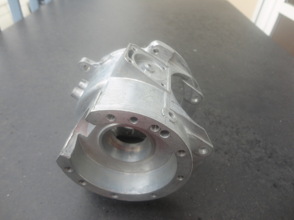

Messagede Monstueur » 28 Juin 2014, 08:52
Voici pour les doutes.
http://goupilex-services.fr/
RNS Numéro 132
RNS Numéro 133
2017 N°71
2018 N°73
2019 N°72
Monstueur
Messages: 347
Re: carter 3800 neuf
Messagede paacsolex » 04 Juil 2014, 07:28
oui pas de doute, c'est bien des carters chinois de fabrication récente
monté sur les black and roll assemblés dans le nord
juste pour info pour en avoir eu et les vendre aussi (ce que je déconseil maintenant)
ils se sont de tres bonne qualité avec des finitions plus que douteuse.
je vous conseil aussi en cas d'achat d'acheter le vilo et le galet avec sa cloche d'embrayage car il y a des soucis
d'ajustement avec nos anciennes pieces.
:salut: :salut: :salut:

Messagede shadocs » 08 Juil 2014, 08:58
Bon je me suis lancé comme béta testeur, fallait bien que quelqu'un prenne le risque :roll:
-Il y a un paquet de bavures à passer à la dremel
-j'ai repassé un coup de tarraud dans tous les filetages
-faut refaire les contours du siège de pompe à la dremel sinon le siège ne rentre pas dans son logement
-l'alésage de roulement 6203 est très serré (4/6 100 ème de serrage sur le roulement), le premier que j'avais eu dans les main etait trop serré de 2/10 ... et donc inutilisable.
-le plan de joint d'embase n'est pas compatible avec des couvercles d'origine, il faut le reprendre légèrement au marbre
-les filetages de gougeons sont légèrement de travers (sans gravité)
-j'ai du décaler le galet de 1,2 mm pour qu'il ne vienne pas frotter sur le carter ... la par contre c'est bien chiant
-les trous de fix de stator/embrayage ne tombent pas en face des trous d'origine, c'est corrigeable avec une dremel ... encore un gros coup de loose
... a suivre ...

shadocs a écrit:Bon je me suis lancé comme béta testeur, fallait bien que quelqu'un prenne le risque :roll:
... a suivre ...
Ca fait pas mal de taf pour un carter neuf :mrgreen:
pour ma culture personnelle, tu fais comment pour mesurer le jeu de serrage du roulement dans le carter? avec des pieces micromètre?
Lord Authentic a écrit:Quelque chose me dit qu'il faudrait à songer au carter usiné aux cotes d'origines
J'espere que non, et puis un usineur ne pourra pas faire un carter avec les meme faiblesses d'un carter d'origine, ou alors avec une machine de fou, et le carter ne sera pas abordable, puis bon, pour celui qui regarde bien sur le net, des carters, c'est pas ce qu'il manque
ps: j'ai encore acheté 2 bas moteur complet de 3800 pour 5€ dans un brocante :mrgreen:
ca me fait donc en piece pour la course:
2 vilo
2 carter
2 sieges de pompe
2 allumage
valable non :win:
Messagede shadocs » 08 Aoû 2014, 08:48
Il existent déjà et coutent plus de 300 euros
a ce jour je ne connais qu'une seul fournisseur.... en hollande
Mais 300 euros c'est un peu en décalage avec le budget de prépa d'un origine tu ne trouve pas ?
avec un micromètre d'intérieur 3 touches.
J'ai aussi un deux touches qui permet de mesurer l'ovalisation
