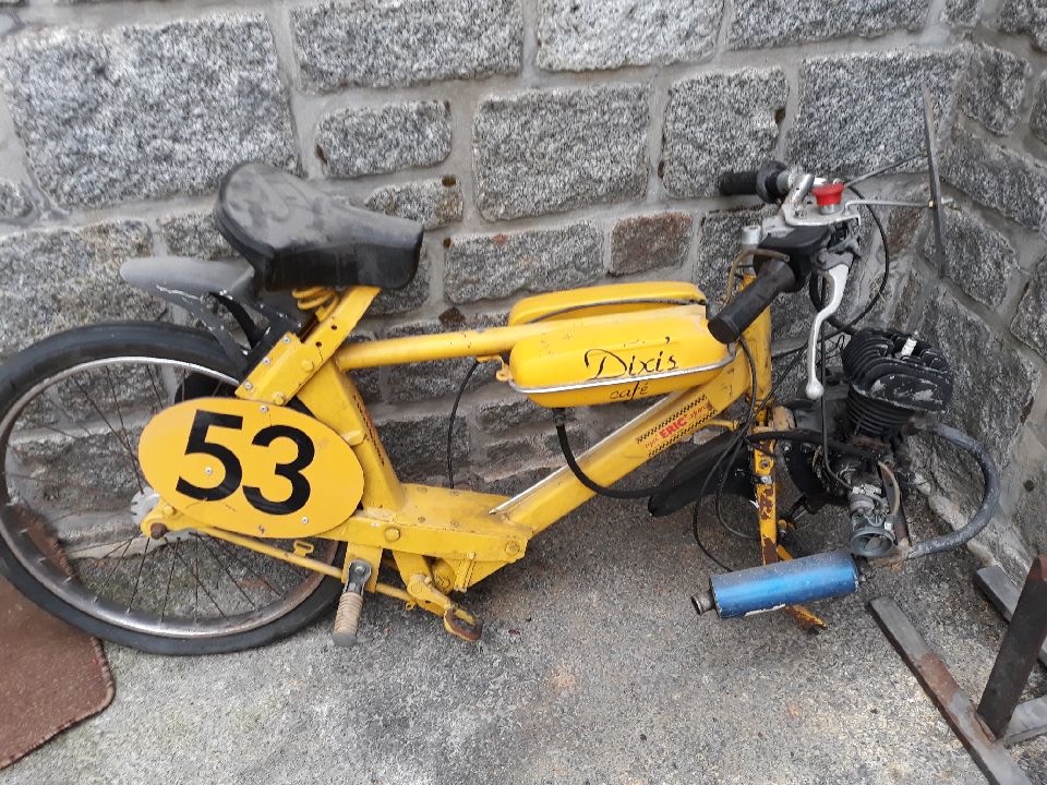

Après quelques 6h au RNS plutôt bien placés, avec ma team nous aimerions nous lancer dans un 24h à Nouzier ?
Est ce que vous avez des conseils à me donner ?

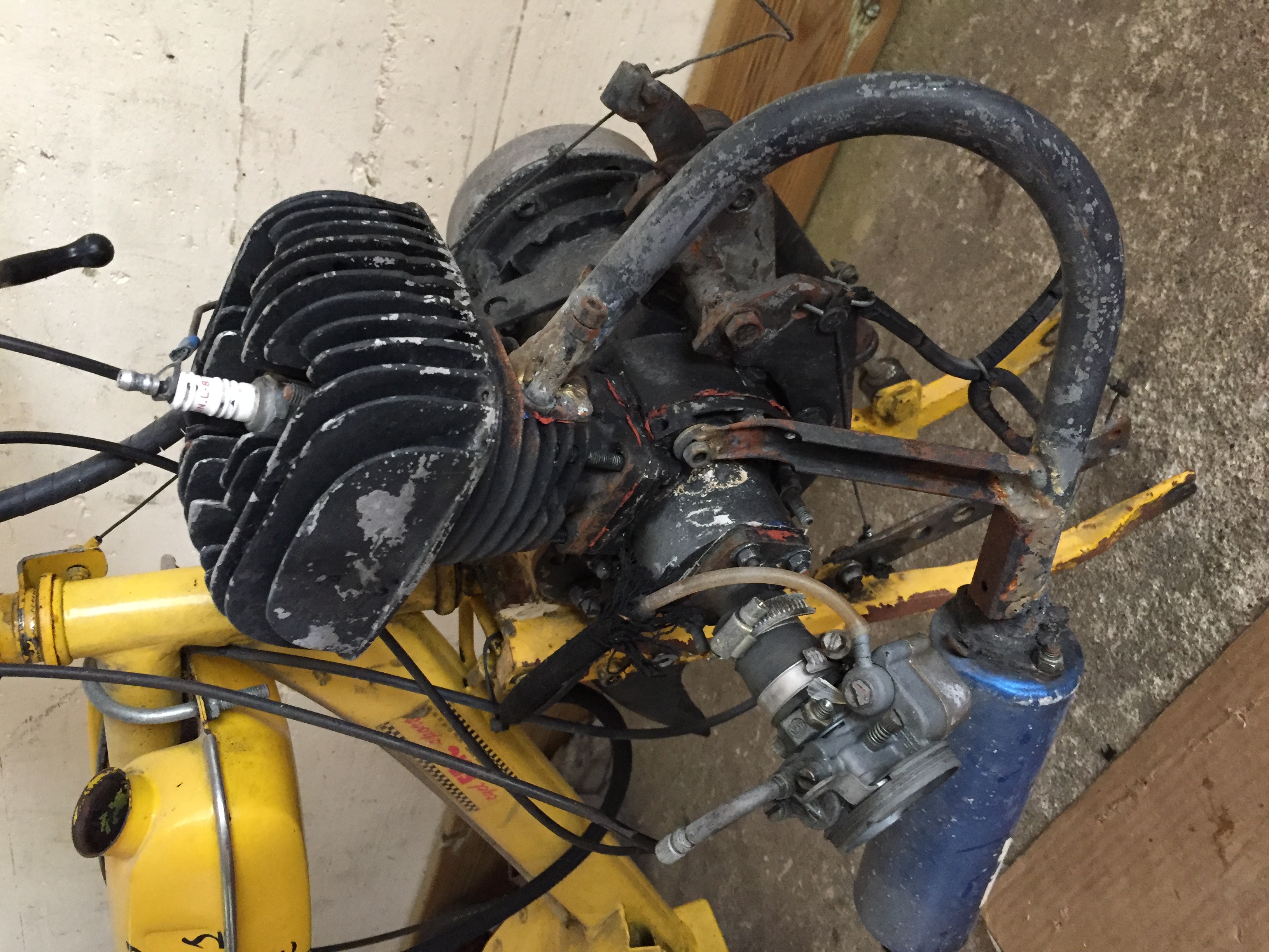

J’ai récupéré ce solex jaune, je n’ai pas encore ouvert le moteur, pensez vous que c’est une bonne base ? C’est une origine amélioré c’est ça ?
Je ne sais pas trop en quel catégorie me lancer.

C'est un "promotion" mais le CBPL possède de très belles grilles de départ avec pleins de "promotion"

j'ai couru plusieurs année en promo, et je regrette de l'avoir vendu. j'ai participé pendant deux ans a nouziers. par contre je remarque que le carter central es d'origine, et si tu veux faire les 24h avec sa va être risqué tu risque d'avoir de la casse. on conseil d'avoir deux moteur pour des 24h

C’est un vieux pépère que j’ai là.
C’est quoi la différence entre origine et promo dans les grandes lignes ?
Carbu sur carter droit avec boîte à clapet, échappement open (pas de pot de détente ?), autre culasse autorisée, ... ?
J’imagine qu’en promo c’est déjà beaucoup plus cher qu’en origine ?
On a le droit à deux moteur mais un cadre ?

En grande ligne en promo tu a le droit a des carter usiné, carbu de 12 max, renfort du cadre, jante de 17, culasse libre, allumage libre, galet usiné, suppression des pédales,pour le pot je n'ai plus les détails mais tu doit garder une certaine longueur et diamètre du tube et un silencieux. L'avantage du promo c'est que tu peu te faire vraiment plaisir pour pas trop cher, tu peux garder les carter d'origine mais c'est plus fragiles, mais tu a déjà une très bonne base pour commencer. Si tu a d'autre question n'hésite pas, j'essayerai de te répondre au mieux ou mes collègues.
