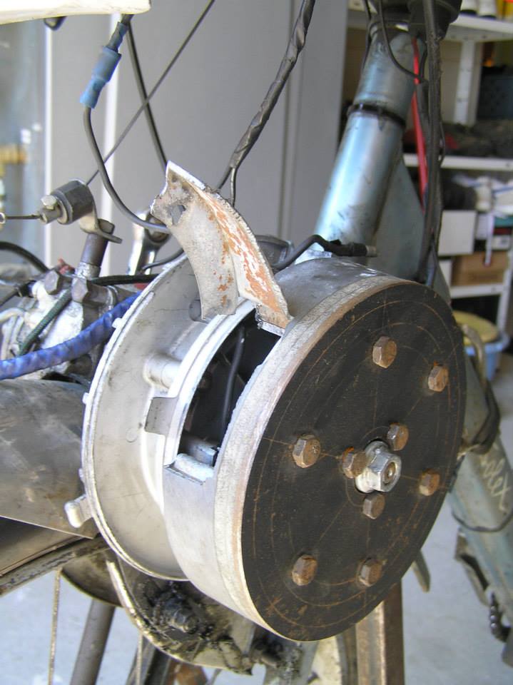

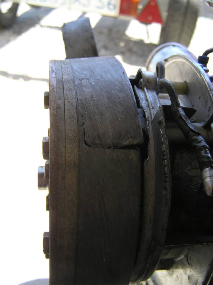

Messagede I-man » 22 Jan 2015, 15:26
Pour info, lorsqe j'ai cassé mon volant magnétique à mon 2e RnS, le chache et la protection n'ont pas bougé. On croyais d'ailleurs a un pb de bougie, jusqu'à ce qu'on se décide de regarder l'allumage et de s'appercevoir que le volant eté cisaillé.
Pour info c'est une casserole recyclé, en 2mm d'épaisseur. On peu le voir sur cette photo avant que je fasse le perçage pour l'enquiller sur le cahce-volant:
[url=http://www.zimagez.com/zimage/vuequasifinale1.php]Image
D'ailleurs une fois peind, on le vois plus, ce qui me vaut de mander si j'ai un renfort à chaque CT.

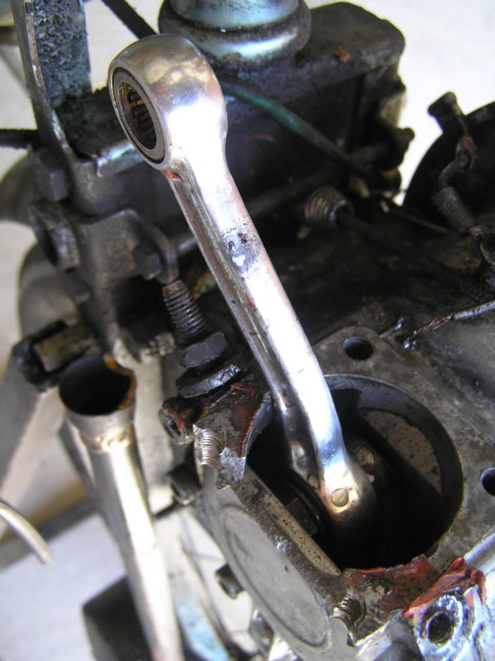

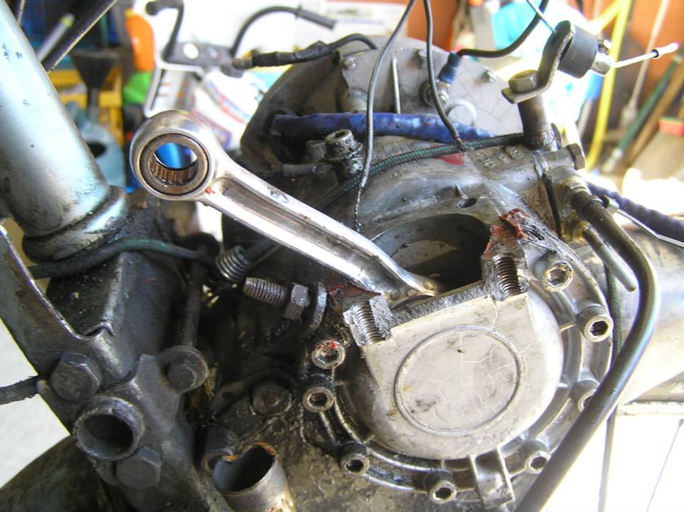

Messagede Nicosox » 22 Jan 2015, 20:38
Lulu a écrit:PS : Nico, c'est ton volant qui a éclaté ? Tu avais une protection sur le cache à ce moment-là ? Ça a donné quoi ?
à l'époque (Nouziers 2008) pas de cache renforcé mais un cache d'origine dont je ne me souvient pas l’état
le cylindre s'est arraché (est ce la cause ou la conséquence on ne le saura jamais...)
aucun bléssés par chance depuis je fait faire des cloches englobant le pourtour du volant plus protection acier traité sur le cache volant
à ce propo j'utilise une règle de tapissier en inox et c'est quasi impossible à percer avec un foret et à la scie c'est exécrable ce qui me fait dire que c'est robuste mais je n'ai (heureusement) jamais cassé de volant depuis

Messagede Lulu » 23 Jan 2015, 00:17
Nicosox a écrit:à l'époque (Nouziers 2008) pas de cache renforcé mais un cache d'origine dont je ne me souvient pas l’état
Ouch violent
Je dirais que l'arrachement du cylindre est la conséquence des vibrations intenses dues au balourd lorsque le volant a perdu un fer, mais j'aurais pensé que le carter se serait cassé en 2 avant que les goujons s'arrachent.
Il était brave ton carter...
