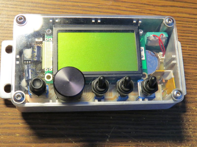

Je viens de terminer le test fonctionnel du premier modèle definitif:
La face avant en LEXAN de 3mm n'est pas assez résistante a mon gout, les suivantes seront plus épaisses.
A droite les 3 commutateurs, a gauche un bouton poussoir et le gros bouton c'est un encodeur rotatif avec poussoir comme sur les GPS de certaines voiture, on tourne pour sélectionner et on appui pour valider
Et j'ai calculé le cout de revient du produit qui est autour de 200€ pour un produit totalement réparable.
Vu l'importance du risque financier pour moi,la mise en série sera très progressive après beaucoup de test, bref pas de série cette année juste beaucoup de tests.
A ces 200€ faut rajouter les sondes de roue arrière (genre VTT) et de température moteur, autour de 10€.

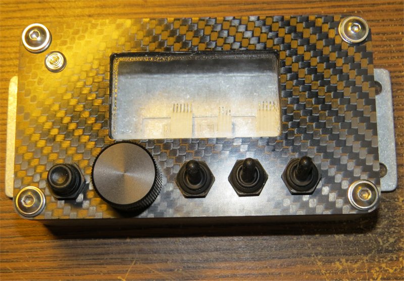

Voici la version définitive de la face avant en carbone épaisseur 4mm:
Beaucoup se sont montrés intéressé par le système sans connaitre le prix que j'ai donné dans un message précédent et le montant a du en refroidir quelques un, moi y compris.

Ça en jette avec la façade carbone !!! :cheer:
La fonction enregistreur me semble très intéressante pour la mise au point moteur, mais aussi motricité. D'après ce que je comprend dans ta nomenclature, il y a une carte supplémentaire qui gère ça, la sonde K et le rétro-éclairage. Et tu fournis également la sonde K pour 35€. Personnellement, je suis intéressé par un compte-tour avec l'électronique complète, l'interface USB, mais je ne prendrai pas la sonde K.
Concernant le prix, je le trouve tout à fait convenable. J'ai acheté cette année un KOSO DB-02R pour 160€ et il a beaucoup moins de fonctions que ce que tu proposes. En plus, ton système est 100% adapté à nos machines et tu as intégré des boutons de commandes des périphériques. Avec ça, fini les faisceaux électriques faits à l'arrache avec des connecteurs de partout.
Merci pour ce que tu fais et continue comme ça ! :acclam:
