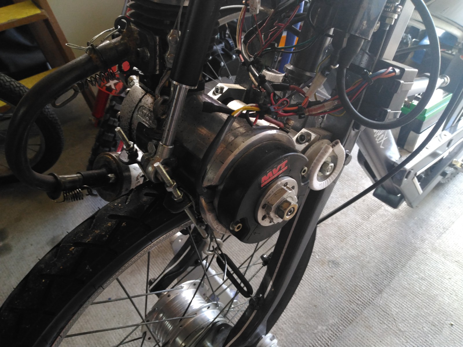

Bonjour les amis!
comme dit le titre j'ai vraiment besoin d'aide, je souhaite revenir sur les course cette année après quelques année d'absence, et je vais m'engager a la course de grièges pour leur 35 eme année et féter également mes 35 ans,
j'ai fabriquer un promo il y a deux ans et j'aimerais pouvoir rouler avec lui, sauf que je n'arrive pas a le régler et c'est la que j'ai besoin d'aide, j'arrive a le faire démarrer en bouchant l'entrée d'air, je donne quelque coup d'accelleration et cale , j'ai changer au fur et a mesure les gicleur, mais toujour pareil, je ne sais pas si sa vient de l'admission ou de l'allumage
je voulais mettre un carter d'admission stoolex mais leur site es fermer. on ma conseiller aussi de mettre un aluumage rotor externe.
est ce que quelqu'un peut m'aider a le regler! j'aime la mécanique mais mes connaissance sont limiter malgres tout!!
merci d'avance

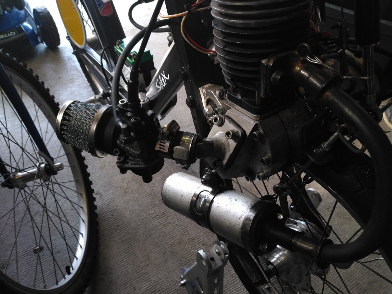

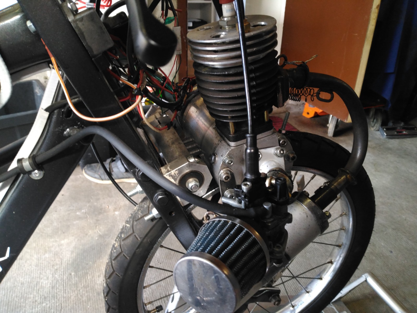

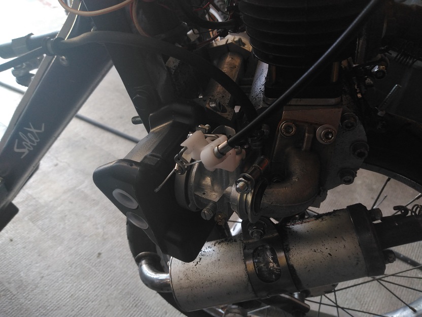

Messagede team-razbitume » 19 Juil 2023, 18:01
bonjour les amis,
j'ai réussi a résoudre le plus gros problème, j'ai changer mon carbu pour un gurtner, le solex tourne, il tient le ralenti et ne cale pas, j'ai réussi a faire un petit tour vite fait dans la cour. j'ai régler le carbu, car il était pas assez gros, mais le problème c'est que le gilceur que j'ai mis es encore pas assez gros (70), et malheureusement il n'en existe pas plus gros! pouvez vous m'aidez? gicleur variable? mais ou en trouver? autre solution?
je suis également a la rechercher d'un régulateur de tension pour recharger ma baterie, si quelqu'un a sa ou peu me guider sur un modèle en particulier
