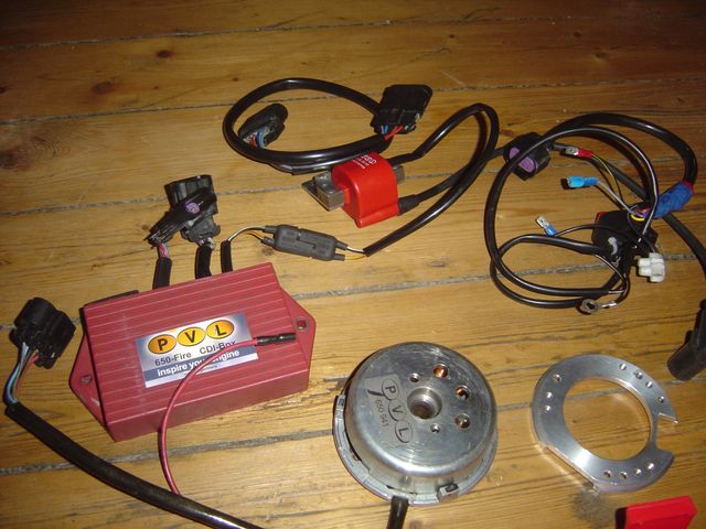

Mon changement d allumage peut il être la cause de ce problème car avec l ancien allumage je n avais pas se problème ?
Re: reglage pwk ou pb
Messagede solex166 » 22 Avr 2019, 20:42
Juste une idée comme ça, tu es certain de ton calage d'allumage en fonction de la version de pvl que tu utilises?
Si je ne me trompe pas il existe des boitiers pvl 650 qui se calent au pmh et d'autres avec 5 mm d'avance. Si tu te trompes de montage, dans un cas tu perces un piston, et dans l'autre tu perds en perfs
Messagede momoy » 23 Avr 2019, 06:45
je roule avec ce boitier
Messagede GGTURBO » 23 Avr 2019, 07:05
Tu cale à combien et tu roule sur quel courbe ?
Je crois que la majorité des 650 se calent à 0 au pmh, ça doit être les premières série qui se calaient à 5.
En ce qui me concerne, je n'ai jamais pu rouler avec la seconde courbe (celle qui nécessite une mise à la masse avec le bouton au guidon.

Messagede momoy » 23 Avr 2019, 07:12
je roule avec la premiere courbe mais la courbe ne change rien au comportement moteur
j'ai essayé ce week end de mettre des tuyaux au niveau de la mise à l'air et ca ne change rien
enlever le filtre à air améliore le comportement moteur

Messagede philou » 24 Avr 2019, 07:52
Mise à l'air qu'il y ait des tuyaux ou pas sa ne change strictement rien.
Du moment que tu change la courbe d'allumage, sa te modifie obligatoirement la carburation. Donc si en changeant l'allumage, tu dois retoucher la carb, c'est que la courbe n'est pas la même entre le pvl interne et externe
Si en enlevant le filtre à air sa améliore le comportement, c'est que tu est trop riche. Alors pourquoi tester un gicleur encore plus gros ?

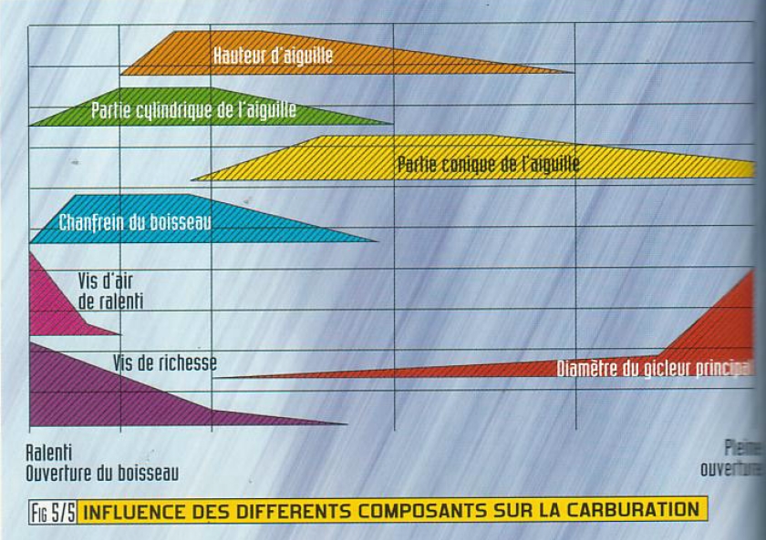

si on utilise le cran le plus haut de l'aiguille , si je veux changer l'aiguille je dois en prendre une plus grosse ou plus fine??
Messagede crusty » 16 Mai 2019, 21:26
pour enrichir a bas régime il faut la mettre au cran le plus bas :wink:
Messagede momoy » 17 Mai 2019, 06:42
c'est l'inverse crusty
Il tourne bien avec le cran le plus haut mais comme je n'aime pas laisser une aiguille avec un clip au dernier cran je voulais savoir vers quel aiguille me tourner pour essayer
