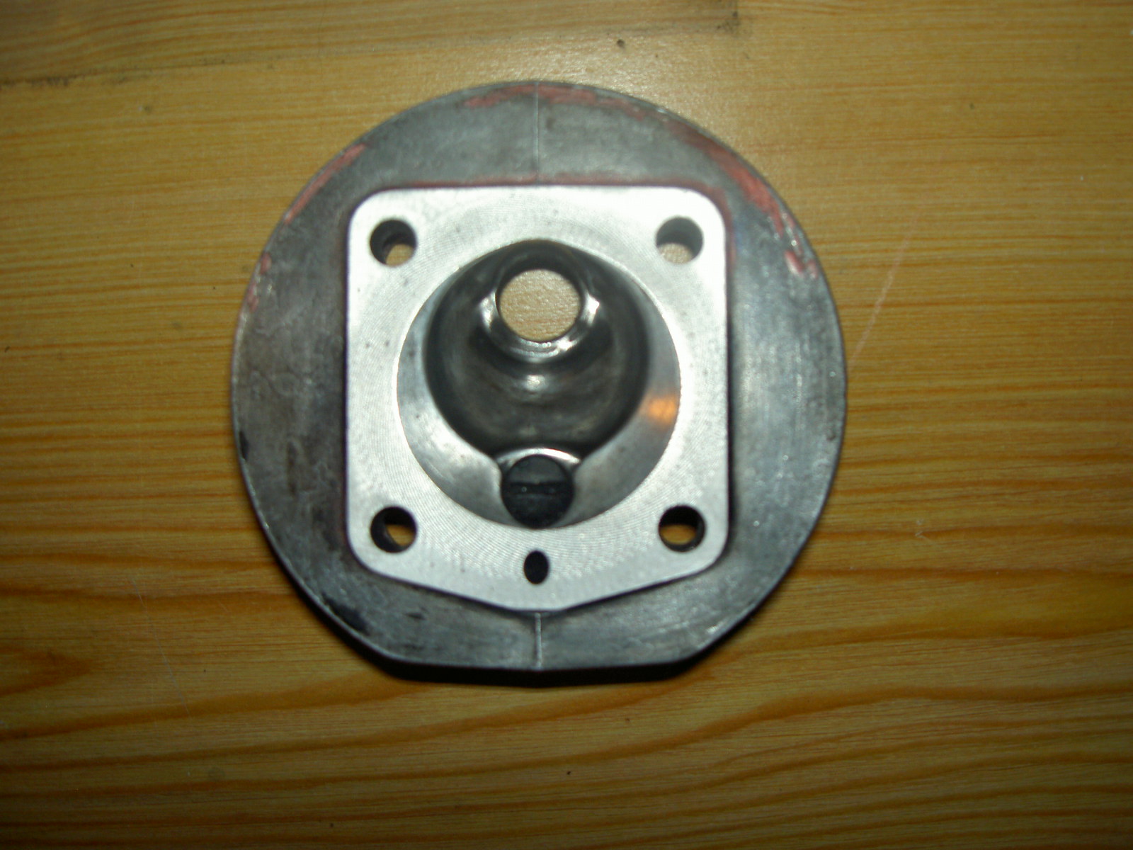

Messagede r4gt kanotix » 13 Avr 2018, 21:16
slt ...
culasse que j utilise depuis des lustre , je monte juste un joint de 0,5 mm ...
:wink:
Re: Prépa moteur origine
Messagede EPY35 » 17 Avr 2018, 19:07
Jolie ta culasse, tu la rabotée de combien ?
Mon moteur sera terminé ce week-end je pense :P
Concernant mon 2ème moteur, je suis plutot satisfait, je montre les côtes entre 40 et 45km/h et en descente je prend 55 au GPS bien sûr. Après il sature. Je vais lui foutre un poil d'avance en plus.

Messagede r4gt kanotix » 08 Mai 2018, 09:50
slt ...
surfacé de 1.5 mm ... en gros , plus de collerette ... le cylindre idem ... je rajoute un joint a l embase :wink:

Messagede EPY35 » 10 Mai 2018, 10:32
Perso je préfère garder ma collerette, ça protège le joint de culasse (même en alu) et ça évite les "zone morte".
Et du coup avec ça tu as un squish de combien ?
