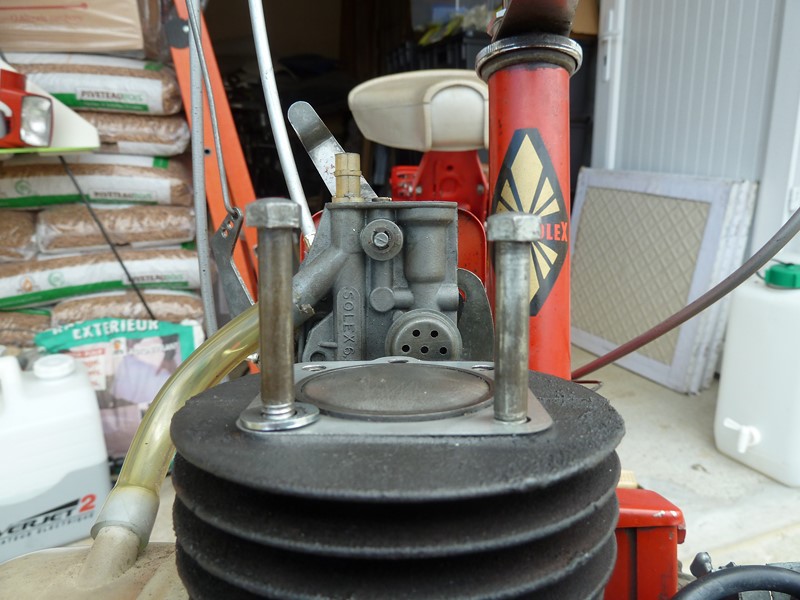

Pour répondre à Lulu :mrgreen:
Un petit coup de Caf1 dessus et dessous :wink:
Bon ça fonctionne pas trop mal , j'explique pas pourquoi la soupape tapait avec 1/2 tour de devissage alors qu'avec 1.5 tour ça ne le fait plus ... :roll: il y a un truc qui m'échappe là ...
monté avec le gros pot racing :mrgreen:
bougie pas très ( trop ) claire
et le filtre à air KN inox :mrgreen:

Messagede Pikouze » 06 Aoû 2020, 19:02
Et le cylindre n’était pas taraudé débouchant...(taraudage incomplet d’origine à gauche, et refait à droite)
Beaucoup de TUM 80 A 6,5 parmi les moins vieux sont comme ça...(pas taraudés jusqu’au bout)

Tu n'es pas étanche au niveau du décompresseur vu comment est mise la CAF
Re: 3800 plus de compression après up grade ...
Messagede popol » 13 Juin 2022, 18:47
la remarque est judicieuse mais qu'il fuit vers l'exterieur ne me generait pas plus que ça , hormis que ça pourrait salir les environs :wink:
