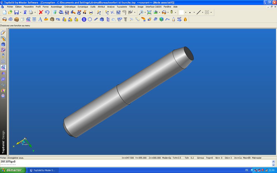

Messagede GGTURBO » 26 Sep 2012, 21:05
renfort té fourche.jpg (79.25 Kio) Vu 17715 fois
Voilà une vue 3D de la pièce, je n'ai pas encore de photo mais j'en posterais dès qu'il y en aura de fabriquée.
J'ai déjà usiner des pièces suivant ce plan et je n'ai jamais eu de problème pour insérer le renfort dans la fourche.
Il est prévu avec un peut plus de jeu que nécessaire pour éviter les problèmes d'ajustement. Par contre, pour compenser le jeu, je préconise de le souder aux extrémités à l'intérieur du tube plutôt que de percer le té et faire des soudures "bouchon" par le coté.

De l'acier plein, moi mon renfort je le perce. On ma dit qu'un rond plein à plus de chance de casser alors qu'un tube à de la distorsion, est plus léger et tous aussi costaud. Est-ce vrai?

Une réponse d'expert serait :
Un tube de 20mm exter et 15 inter a 68% de la résistance d'un tube de 20m plein et 43% de sa masse.

Messagede GGTURBO » 25 Oct 2012, 19:28
:merci: pour l'explication, j'ai pas mieux.
Tout ce que je rajouterais, c'est que par habitude, je ne cherche pas à optimiser un organe de sécurité, surtout dans ce cas ou ça ferais gagner 150g. Mais il faut dire que mon gabarit me pousse dans cette direction, ceux qui me connaissent comprendront, pour les autres histoire de donner un ordre d’idée, je doit être plus lourd que pas mal d'équipage solex/pilote/équipement.
