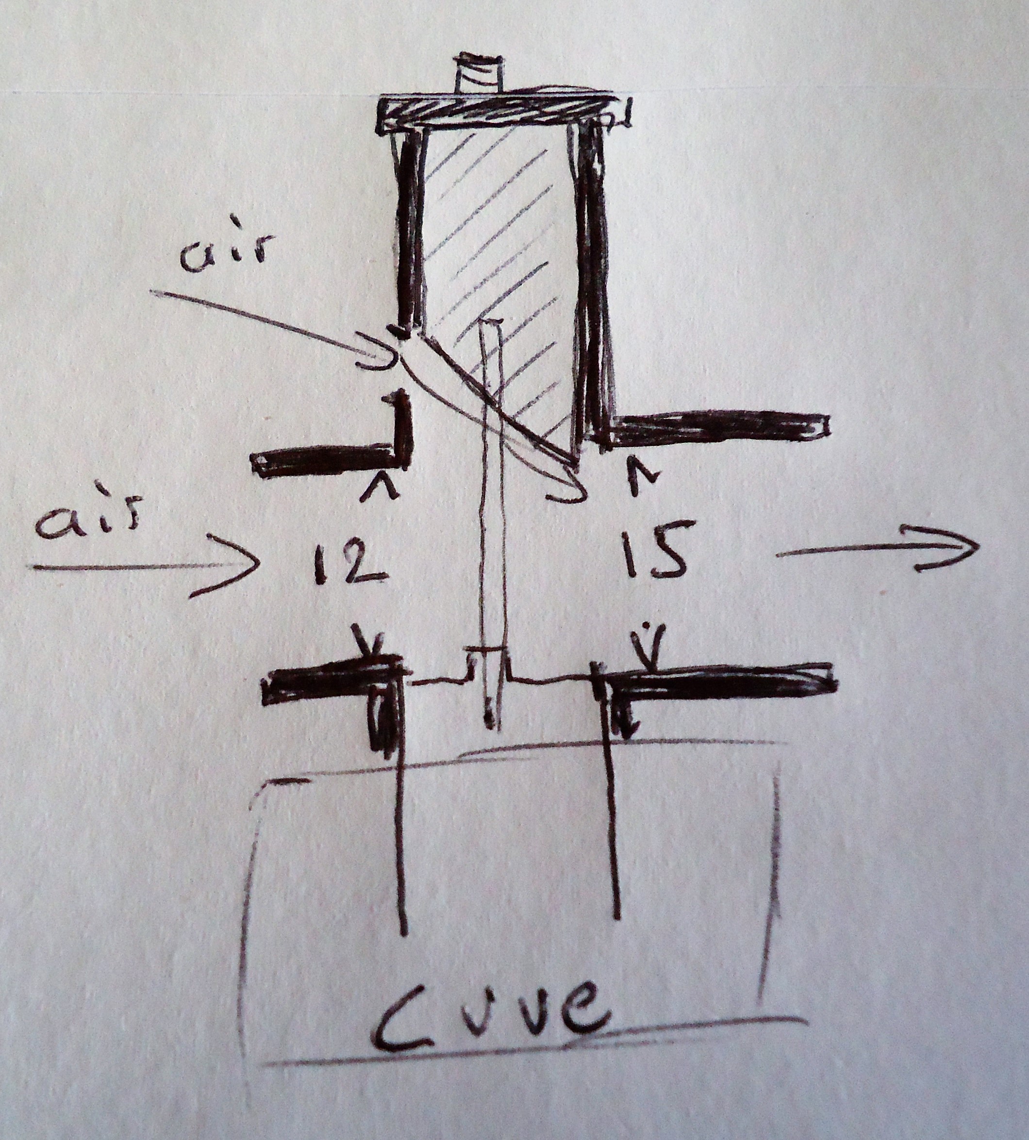

Or il se trouve que sous le terme de "préparation" on voit parfois une prise d'air annexe commandée par le boisseau
pratiquée au dessus de l'entrée d'aire principale (celle qui est mesurée) comme le montre le croquis ci-dessous.
Il est bien évident que cet apport d'air supplémentaire compensé par un gicleur de 10 points supérieurs est de nature à faire la différence par rapport à un carbu stock et en réalité cela pourrait aller jusqu'à correspondre à un carbu
standard de 15.

Le trou dont parle Daniel n'est pas une prise d'air puisque située en amont du boisseau.
Par contre 'c'est une 2eme entrée de carbu.
Est elle autorisée .... ? That is the question.

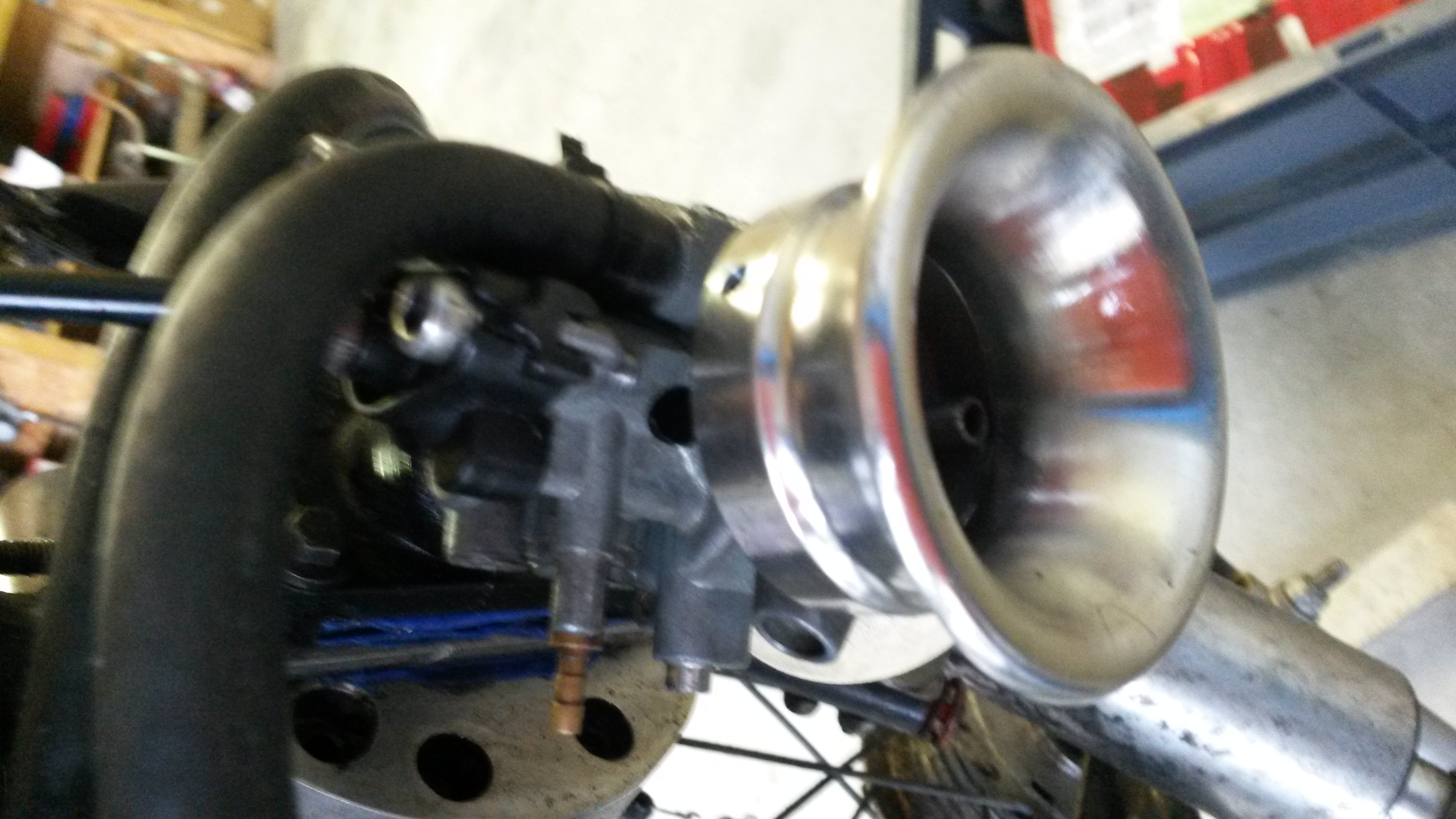

Il me semble que le débat tourne autour de mon carbu et ça tombe bien, j'ai réalisé cette modification pour montrer qu'il y avait des failles dans le règlement. Je ne connaissais pas le règlement promo mais il m'a suffit de le lire avec un carbu dans la main pour trouver le flou.
Les tests ont montré un réel gain (vendeuvre 2015), mais le but est plutôt de faire évoluer le règlement car l'intérêt du promo est cette limitation commune, donc j'ai aussitôt montré mon carbu aux ténors de la discipline.
je vous laisse débattre sans donner mon point de vue pour ne pas influencer, je vous le donnerai à la fin....de toute façon je ne concours que très rarement dans la catégorie.
voici donc la photo.

j'ai également été invité a regarder cette modification de près... je trouve l'idée géniale!
maintenant je ne l'ai pas encore utilisée ( faut garder de la marge de progression... :mrgreen: )
je n'ai pas d'avis tranché sur la question, plutôt pour on va dire. mais cela va conduire a des dérives évidement...
Mais si on regarde bien le règlement... ce type de carbu ne devrait même pas être autorisé puisque le système de starter pourrais être assimilé a un "système d'alimentation additionnel" qui lui est interdit.
je crois que ça va causer beaucoup autour des promos cette saison... y'a un tout autre débat qui se prépare... :mrgreen:

Sans vouloir être rabat joie , je pense que cette modification est contestable au vu du texte que j'ai surligné plus haut.
Mais pour être plus clair on devrait écrire : "prise d'air et/ou système d'alimentation additionnel (type power-jet ou autre)interdits"
solex 875 a écrit:.... Mais si on regarde bien le règlement... ce type de carbu ne devrait même pas être autorisé puisque le système de starter pourrais être assimilé a un "système d'alimentation additionnel" qui lui est interdit ....
Cela dit je suis d'accord avec Fred que dans les faits , le starter (conduit supplémentaire apportant un mélange air/essence sur ces model delhorto phbn) est du coup hors règlement et pourtant toléré :roll:
et c'est d'ailleurs l’augmentation de ce conduit que j’envisageai je l'avoue :oops:
Donc au final je pense que ce trou supplémentaire (prise d'air et système d'alimentation additionnel) est hors règlement et que le système de "starter" devrais être condamné.
Ne pas mettre le câble de commande sur le boisseau de starter pourrait être une solution mais cela n’empêcherais pas les modifications interne en vu de laisser passer le flux gazeux .. cela ne pourrait être vérifiable qu'avec un démontage ou un test a la soufflette par exemple ..
En tout cas bravo "solex 166" pour ce coup la , simple et efficace :cheer:

Il ne s'agit pas d'une prise d'air (une prise d'air ne permet pas de mélange avant le bas moteur)
ni d'une alimentation additionnelle (le power jet ... ou autre ... est une alimentation d'essence en aval du boisseau)
car ce trou est situé en amont du boisseau c'est bien ça l'astuce.

Une prise d'air n'en serait pas une pour peu qu'elle soit en amont du boisseau?
Alors que mesurera t on pour vérifier que le carbu est bien de 12?
Puisque l'on ne mesure plus en sortie des gaz on mesure bien l'entrée d'air maintenant?
Alors s'il y en a 2 c'est bien la somme des 2 qui sera retenue, non?
