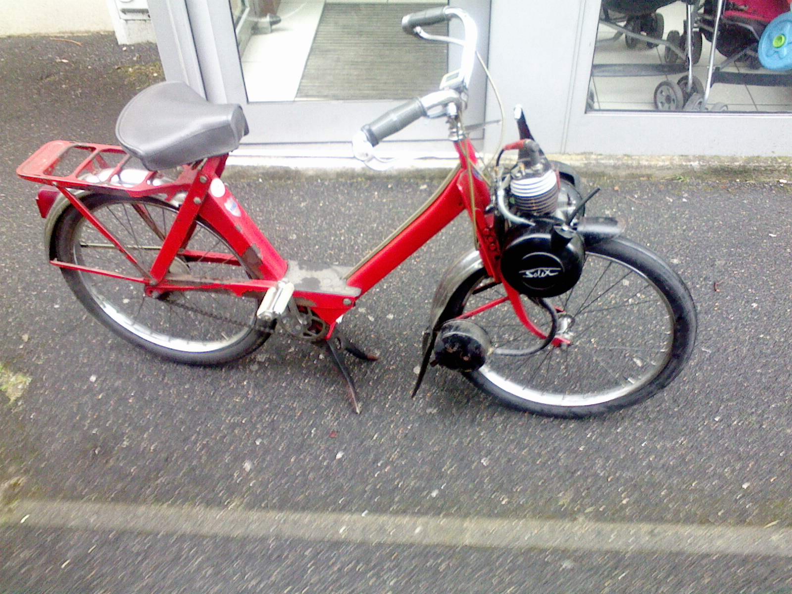

:roll: comprend pas :furious: :furious: :furious: vitesse maxi 41 km/ h le sox ratatouille quand il prend ses tours puis plafonne difficilement vers 40 km/h !.. Pour rappel : carbu de 15 , 3 transferts , pot percé à 12mm , sortie d échappement du cylindre réalésé à 11,5 MM , 2 joint d embase , allumage origine , voila........
Qui pourrai me dire ce qui cloche :?: :?: :?: :roll: :merci:

ce qui cloche deja c'est le carbu de 15 pour un promo c'est 12 maxi :!:

Je ne cherche pas à être ds une cateGorie juste à faire marcher plus fort mon sox ! Si je met un carbu de 12 ça marchera mieux :?:

Bah déjà avec le 12 tu sera dans le réglement... Tu cherche à te compliquer on dirais , pour moi je dirais que çà viens de ta préparation , il y a du taff pour faire un promotion... Même moi j'aimerais m'en faire un mais bon je pense que je vais attendre d'avoir encore un peux plus de connaissance :lol:

Gui gui 63 a écrit: Pour rappel : carbu de 15 , 3 transferts , pot percé à 12mm , sortie d échappement du cylindre réalésé à 11,5 MM , 2 joint d embase , allumage origine , voila........
Déja un allumage électronique çà serais mieux je pense et un vrai échappement digne d'un promo.

Un allumage électronique de solex ? Ou autre avec une platine d adaptation ? Pour le pot je ne voi pas quoi mettre !!! :merci: pour votre aide

Bah non un allumage électronique avec la platine d'adaptation...
Un pot regard sur les promos du garage , tu as le droit au cartouche du commerce.

tube acier de 18 , il y en a chez leroy merlin ...

version simpliste de mon 3800 OA , certes pas moteur promo mais 3 Transfert sur un bon vieux TUM 64 , allumage Motoplat , galet de 42 mm acier et pot 2200 modifier , si la partie carbu fait 7.0 mm avec un seul turbo boost , le solex prend 45 km/h sur le plat , donc , ton solex , faut voir les diagrammes , le carbu de 15 mm sur un cylindre poussif au diagrammes transfert stock t apporte pas de puissance au dessus de 4500 tr/mn ...
