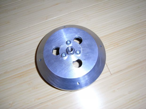

Je fais des volants équilibrés :

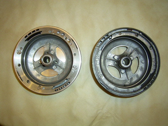

David, aurais tu une photo de l'autre face ?

Messagede SOLEXGUMP » 22 Fév 2017, 20:56
voilà, ici la version 1 qui date de plusieurs années
Re: Renfort volant magnétique
Messagede Michel » 22 Fév 2017, 22:37
Par expérience d'avoir éclaté un volant et qui a finit dans le casque de la pilote , j'avais fait un renfort un peu comme toi "team bidouille " (sauf que j'avais enlèvé les ailettes) . Le solex prend 8500 tr/min max alors maintenant mes renforts sont comme "solexgump " avec les aimants sont vissés dans le renfort.
Messagede shadocs » 23 Fév 2017, 10:09
Michel a écrit:Par expérience d'avoir éclaté un volant et qui a finit dans le casque de la pilote , j'avais fait un renfort un peu comme toi "team bidouille " (sauf que j'avais enlèvé les ailettes) . Le solex prend 8500 tr/min max alors maintenant mes renforts sont comme "solexgump " avec les aimants sont vissés dans le renfort.
si t'enlève les ailettes ... ça éclate c'est garanti, tu perds toute la rigidité.
Le modèle que propose Anthony est une version de ce qu'on utilise par chez nous depuis un paquet d'année,
si je ne me trompe pas j'ai sorti le tout premier modèle en 2011. a ce jour nous ne dénombrons aucun éclatement
et une grande part des origines du CBPDL utilise cette architecture qui a évolué vers un système
de rondelle inox qui s'enquille sur les ailettes et d'un épaulement qui permet d'avoir l'arrache directement intégré au volant.
J'ai aussi eu de très bon retour sur la version que gump propose , si je ne me trompe pas c'est défi solex qui a le premier
essayé cette architecture. Les premiers modèle de défisolex pétaient au niveau des 3 branches car la cloche n'était pas collée au volant et qu'il ne les faisait pas rééquilibrer.

TEAM BIDOUILLE BIS a écrit:Attention, je ne dis pas qu'ils sont équilibrés, ils sont juste concentrique par rapport à l'axe de rotation.
D'ailleurs, je serais curieux de savoir, comment fait ton spécialiste pour les équilibrer.
Puisque oui, on peut les équilibrer en statique, mais en dynamique je demande à voir et surtout à quel régime .
Un volant peut toujours être équilibré de façon statique et dynamique. Il faut juste connaître la définition de ces termes :
http://chezlescartier.free.fr/Moto/Equilibrage.htm

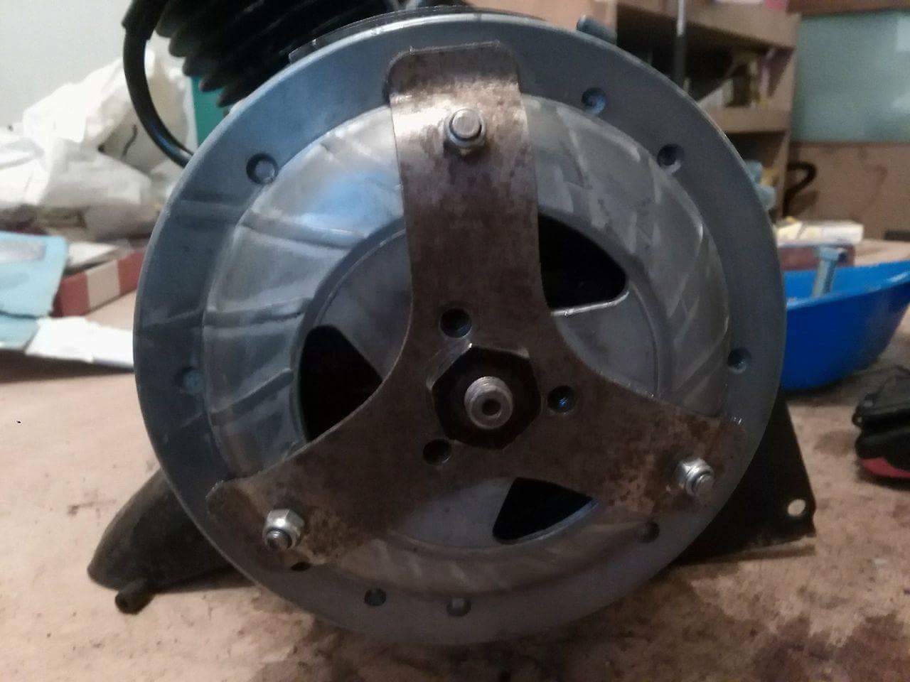

shadocs a écrit:si t'enlève les ailettes ... ça éclate c'est garanti
Il ne faut pas exagérer... Avant la généralisation des cloches ou rondelles de renfort, TOUS les volants préparés avaient les ailettes supprimées et les cas d'éclatement n'étaient tout de même pas fréquents.
Il est indéniable que laisser les ailettes (ou au moins une partie) contribue à rigidifier le voile, mais le plus important pour éviter un éclatement c'est de ne toucher ni à la surface périphérique ni à la nervure circulaire de l'autre côté.
Ce volant n'a pas l'air mal comme volant de secours, apparemment la périphérie n'a pas été réduite, les vis sont hors des branches, le renfort a l'air balaise et peut être collé si ce n'est pas déjà fait.
On dirait que l'écrou central porte sur la tôle, c'est bien, ça renforce la fixation de la tôle sur le moyeu du volant. Dans le cas contraire il faudra remettre en place les 3 vis de l'extracteur.
Sur un monstre qui roule à 70 il faudra se poser des questions, mais à mon avis sur un solex qui plafonne à 55-60 il n'y a aucun risque

Messagede shadocs » 18 Mar 2017, 08:15
Salut Lulu ,
Désolé de te contredire avec virulence :mrgreen:
Comme tu le dis toi même , les ailettes renforcent le voile.
Le type de renfort que l'on voit su la photo , en plus de supprimer ce renfort naturel du volant
à le défaut de le déséquilibrer fortement.
Au cours des ans j'ai vu éclater plusieurs volant de ce type ... et pas seulement 2 ou 3.
Avec des blessures à la clef, on est même parfois passés juste à coté du drame.
et pas besoin de rouler à 70 ...
Alors même si ça n'arrive pas tout les 4 matins, j'estime que le risque de voire ce satelliser
ce type d'architecture est trop grand pour continuer à le laisser fleurir sur les circuits.
Cette architecture à laissé place à d'autres type de renforts qui eux sont fiables ... et abordables.
Donc Aujourd'hui je le déconseille fortement.
Si jamais il devait de nouveau fleurir ce type de volant sur les solex, il faudra les interdire purement et simplement.
je sais c'est violent comme position mais un volant qui éclate en morceau aussi :wink:
