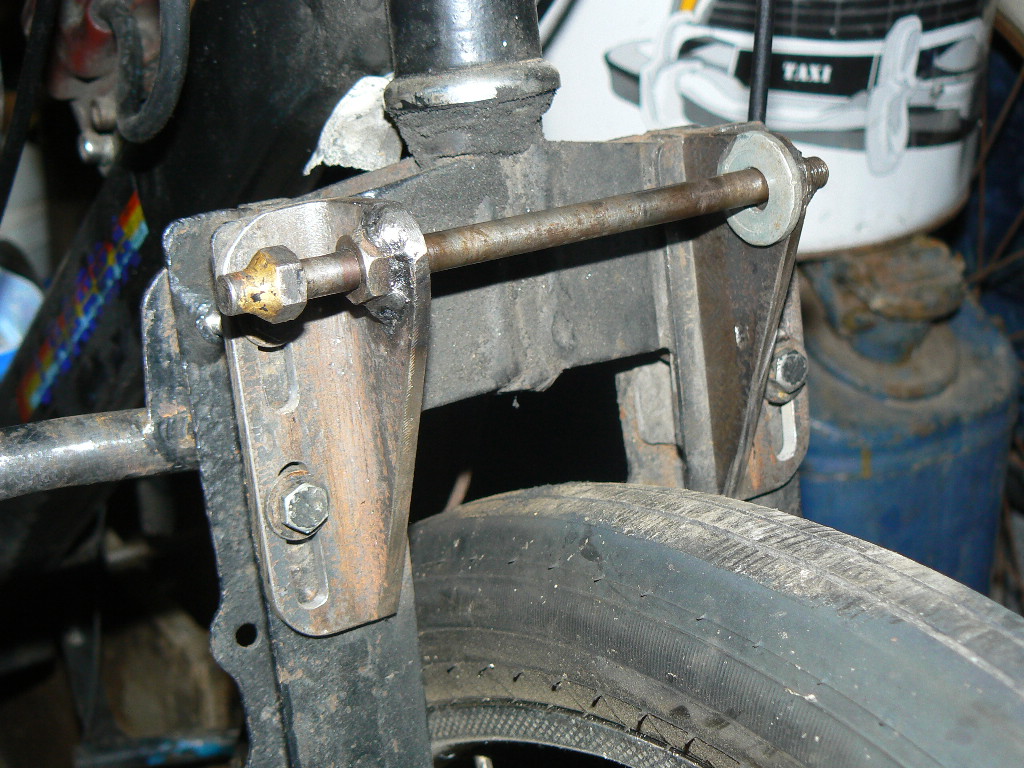

Petite photo de la meilleure fourche de solex proto du monde.
Deux vis qui tiennent une plaque munie d'un point de pivot et d'un oblong en demi-lune.
Sur le té inférieur en alu, il y a une vis qui permet le serrage du tube de fourche et une deuxième que j'ai ajouté juste pour avoir un deuxième point d'attache et permettre le pivotement du support pivotant.

Effectivement j'avais vu ce système sur le proto de Loïc, ce montage me plait bien !

Patouille a écrit:Effectivement j'avais vu ce système sur le proto de Loïc, ce montage me plait bien !
Les autres ? Le forum est vraiment mort... :cry:
t'as vu ça sur mon proto mais l'idée vient de Renaud :wink:

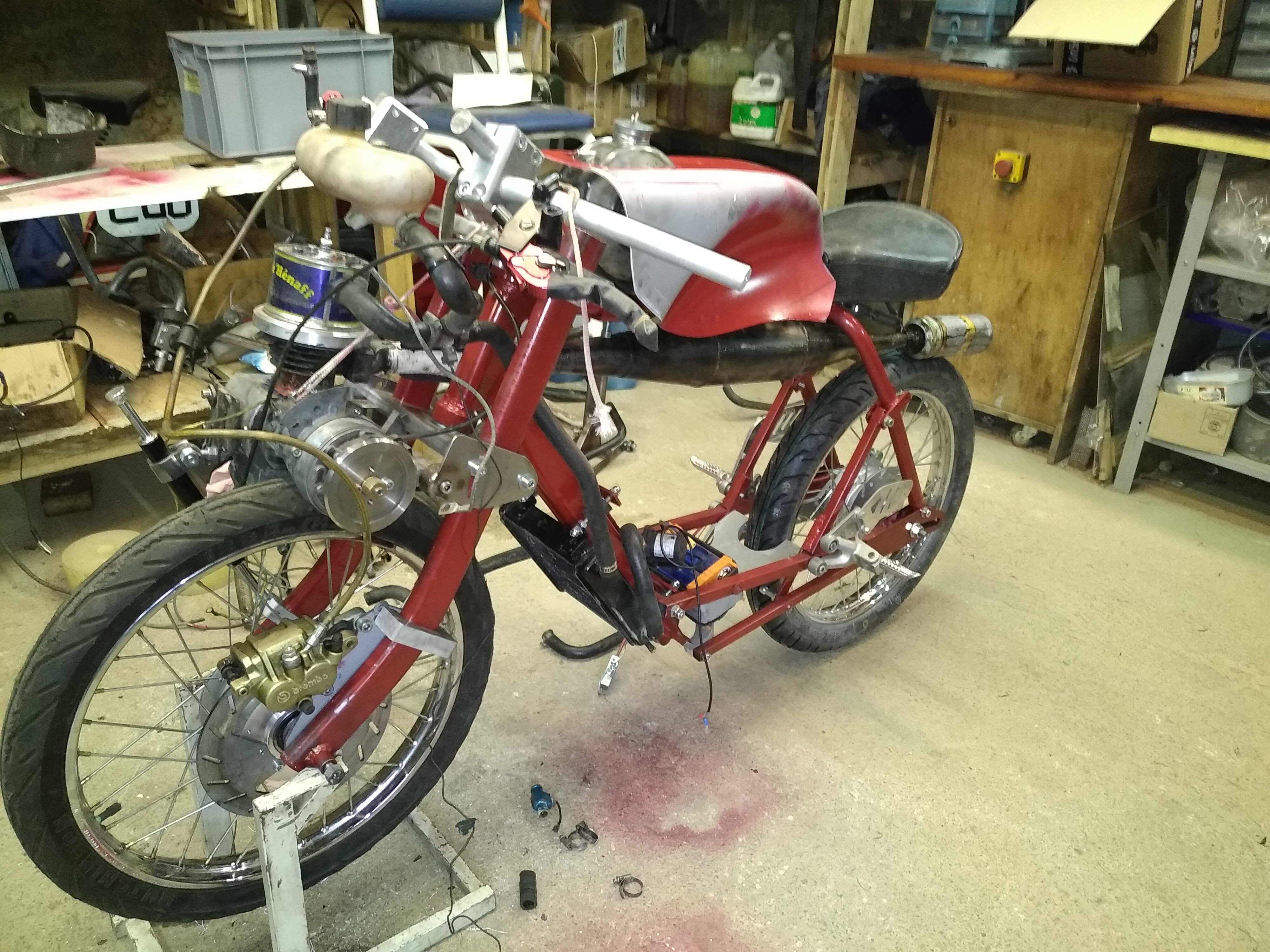

De notre côté un support moteur avec 2 axe parallèle et une vis de réglage prise dans une rotule sur le té inférieur, ca marche bien, au début on avait un double écrou/contre écrou et finalement avec un jeu de cale de différente longueur et juste un écrou frein pour serrer le tout, c'est plus simple et rapide à changer.
La version 1 sur l'ancien solex, en acier :
La version 2 sur notre nouveau solex, en alu (avec bague acier au niveau des axes) :
