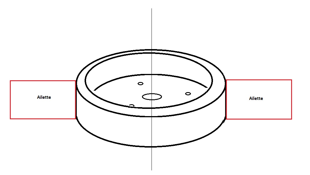

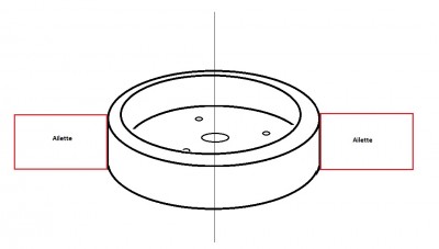

Pour confirmer ce qui est écrit plus haut, il ne faut surtout pas alléger / affaiblir le volant d'origine qui est très fragile.
Je l'ai fais , il y a quelques années..., tourné et viré toutes les ailettes et la partie latérale qui contient le contrepoids d'équilibrage.
Au bout (d'une demi heure ?) de fonctionnement, le volant s'est cassé au niveau des 3 branches et des 3 trous de diamètre 6 mm.
Une chance que l'on ne se soit pas pris dans la gueule...( cassé mais resté en place) On s'est arrété de tourner parce que l'allumage s'est mis à cafouiller.
Par contre, on peut alourdir / fiabiliser le machin :crasy: en mettant un renfort en forme de flasque sur le coté extérieur du volant.
Le diamètre intérieur des ailettes est tourné pour s'ajuster au diamètre extérieur du flasque (en léger appuis).
Le flasque est fixé par 3 vis de 6 mm dans les branches du volant.
Ce flasque et volant ont tenu plusieurs courses de 4 heures sans soucis (sur un engin qui tournait pas très vite il est vrai :lol: ...)
C'est plus lourd, en théorie moins performant, les bobines sont peut être moins bien refroidies, mais j'ai pas vu de différence au chronos.
Pour le contrepoids d'équilibrage, il permet de rattraper "tous" les problèmes d'équilibrage de ce volant en zamac et de limiter les vibrations.
Le virer, diminue très peu le poids, augmente les efforts et les frottements sur le roulement et vilo, augmente le risque de casse et de blessure... je vois pas trop l'intérêt.
Pour la protection anti-éclatement avec le cache en plastique d'origine, c'est totalement illusoire. Pour contenir l'énergie cinétique d'un morceau de volant en train de se barrer il faudrait une grosse tôle d'acier qui résiste bien au choc, bien accrochée au moteur, bien proche du volant....qui pèserait bien lourd avec un porte à faux avant, et qui consommerait de l'énergie (les aimants tournent devant lui).....que ce qu'il ne faut pas :wink:
