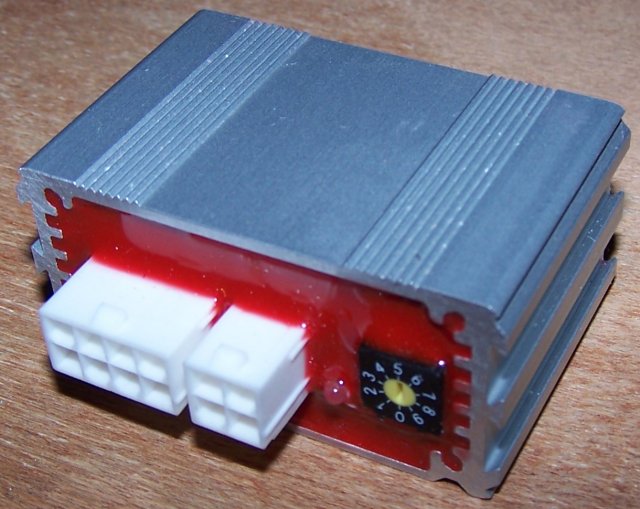

60€ le boitier CDI 10 courbes avec un faisceau compatible MBK ou 103.
25€ le commutateur de 10 courbes.
5€ le commutateur de 2 courbes.
20€ l'interface USB pour reprogrammer les courbes.

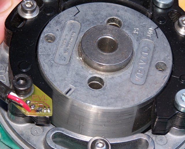

Precisions sur le cablage pour ceux qui n'ont pas les fils en couleur origine sur MBK:
Le fil venant du capteur de position (rouge et blanc normalement) a connecter sur le fil rouge et blanc du CDI.
Le fil venant de la bobine de charge noire (rouge et noir normalement) a connecter sur le fil rouge et noir du CDI.
Le fil noir et blanc du CDI est pour le coupe circuit (normalement ouvert par defaut), le voyant sur le CDI doit etre éteint, s'il est allumé c'est que le coupe circuit est activé.
Pour inverser le fonctionnement du coupe circuit il faut télécharger le fichier _CD6_MBK_CC_PVL.HEX qui lui necessite un contact normalement fermé, ce téléchargement ne modifie pas les courbes d'avance. Pour remettre un coupe circuit NO c'est le fichier _CD6_MBK_CC_MBK.HEX (mis par défaut) qu'il faut télécharger avec _PIC_downloader
Idem pour inverser le fonctionnement du coupe circuit sur les versions 103, pour le cablage c'est plus simple il y a un connecteur unique

Messagede riritrep » 05 Déc 2010, 17:16
Sans doute la version ultime compatible avec les derniéres versions:
La roue codeuse est prioritaire sur le commutateur externe et le connecteur supplémentaire 4 points permet de raccorder un capteur a effet hall installable sur les PVL analogiques.
Le connecteur de programmation est de l'autre coté.
Encore quelques mois de test car moulé non réparable.

Ton allumage programable se monte sur PVL analogique???
Re: Projet allumage digital 51
Messagede riritrep » 09 Jan 2011, 14:00
Oui, grace a un capteur a effet hall connectable sur la derniere version du boitier CDI qui detecte le champ magnetique du stator et donne un point d'avance maxi de 160° avant PMH:
Correction le 20.07.2011
Test en cours validation dans 3 mois.
