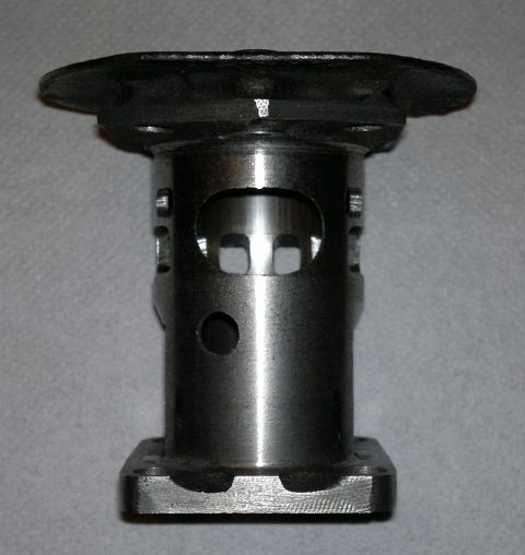

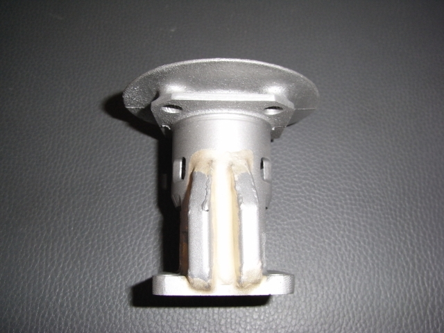

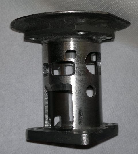

je me lance dans la fabrication d'une cocotte 100% fait maison:
Transferts en tôle
Colonnettes
Echappement à booster (les canaux des boosters sont fait à partir de pipe d'admission de solex 3800

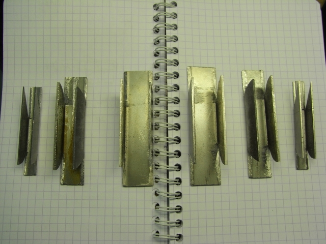

Première étape, découpe et formage des 6 transferts.

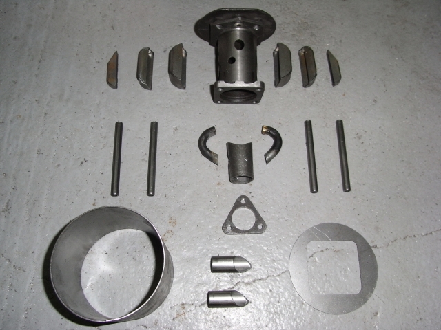

Pour récapituler sur le matériel (acheté en grande surface de bricolage) :
1 profil U 9X11 acier
1 Profil U 16X16 acier
1 profil U 20X20 acier
Coût total environ 20 euros
Pour scier tout ça : une petite scie de 200 mm, et un BOCFIL et lame de bijoutier, un jeu de lime aiguilles miniatures.
Un morceau de tôle de 287 mm X 80 mm X 1,5 mm pour faite le volume, sera roulé à la rouleuse.
Un Morceau de tube 25 X 1,5 X 50 mm pour réaliser la pipe d'échappement
deux pipes d'admission de solex 3800 débrasées.
Un morceau de tôle 100 X 100 X 1,5 pour découper l'embase du volume de la cocotte
Du tube acier 6X8 pour les colonnettes
