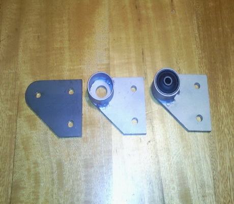

voila je vous propose deux types de supports moteur positionnables sur fourche d'origine ou promo ou sp
toles de 6 mm les percages correspondent aux percages sox
1 jeu modele percage a dia 8 mm prix 20 euros
1 jeu modele avec bague support silent bloc 40 euros
a venir une fourche mecano soudée a axe broché
de 12 mm avec te de fourche et support moteurs
bye olisox

Messagede solexpromo5823 » 04 Jan 2010, 20:38
ouarff super matos !!
vivement les miens :mrgreen: :mrgreen:
en inox 6mm , les plaques vont pas bougées....
en 2009 j avais de la tole de 2mm :lol:
une galere ...fallait les refaire a chaque course pratiquement ...
merci olive ....
titi :clap: :clap: :clap: :clap:

Messagede harrondo » 04 Jan 2010, 20:44
:acclam: :acclam:
pour informations ces plaques vont nickel avec les miennes ( je montent celles la moi meme :wink: )
Messagede solexpromo5823 » 04 Jan 2010, 20:48
tient bizard !!! j etais tout content d avoir enfin des attaches moteur qui tiennent le coup ....
harrondo passe ... :lol:
fourre son nez partout celui la :mrgreen: :mrgreen: :mrgreen: :mrgreen: :mrgreen:
en tout cas , sa vas pas bougé le zonzon en 2010 :cheer: :cheer: :cheer:

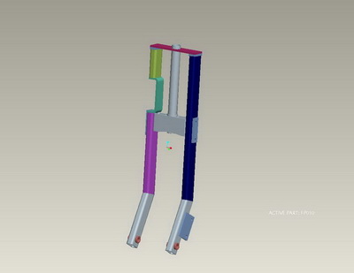

Messagede olisox » 04 Jan 2010, 23:43
ca donnera ca sans options

Messagede Jean-C » 05 Jan 2010, 18:01
c'est un T d'origine?
- Bein ... rien
Jean-C
Messages: 758
Localisation: Velizy (78)
Messagede olisox » 05 Jan 2010, 19:29
Jean-C a écrit:c'est un T d'origine?
oui qui est renforce au centre en 30 ncd 16

Messagede VLM Racing » 05 Jan 2010, 19:53
olisox a écrit:Image
:salut: tiens j'ai une :?: pourquoi as-tu fragilisé la fourche droite au niveau de la partie de couleur verte :?: C'est dommage, mais tu dois avoir tes raisons :roll: sans doute pour faire passer la pipe d'admisssion et le carbu, j'imagine

Messagede Nicosox » 05 Jan 2010, 19:54
le pot plutot :idea: non?
Messagede VLM Racing » 05 Jan 2010, 20:05
nicorigine a écrit:le pot plutot :idea: non?
ou éventuellement le pot pourquoi pas :?:

Messagede harrondo » 05 Jan 2010, 20:10
pour le pot :wink:
Messagede olisox » 05 Jan 2010, 20:23
LE POINT DE FAIBLESSE N'EST PAS LA. MAIS SOUS LE TE DE FOURCHE VOIR BLOG CHICANE FOURCHE LA BOISSIERE .
LA C'EST POUR LE LOOK ET POUR FAIRE + FINI
