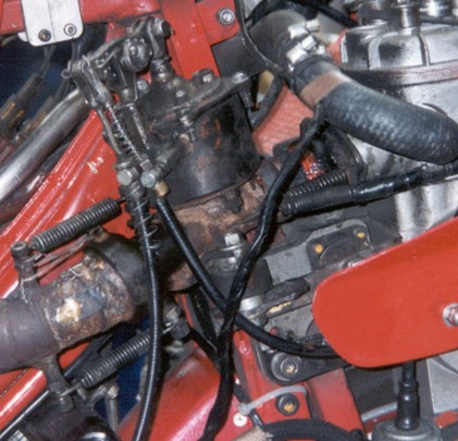

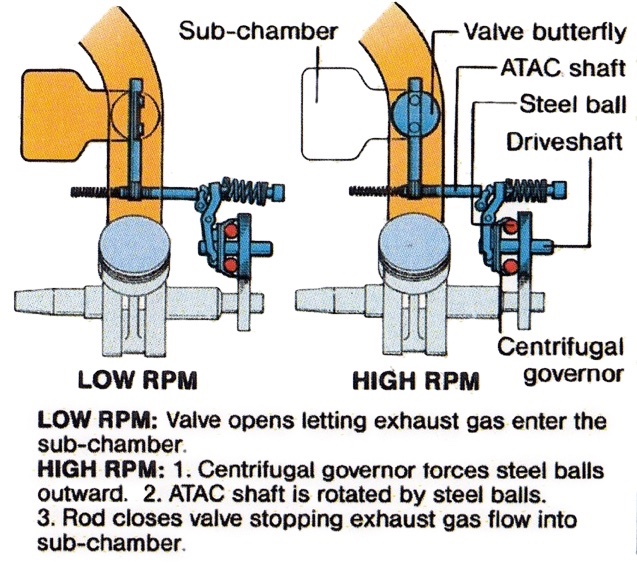

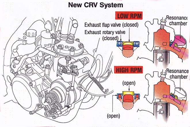

en ces temps compliqués ou pour certains d'entre nous nous avons un peu de temps pour faire des recherches, je lance un appel pour qui aurait de la documentation sur les chambres additionnelles en sortie d'échappement.
Je sais que les frères Nicolas avaient sur leur solex les derniers temps ce genre d'appendice. Quand est il niveau retour, est ce que cela vaut le coup?
Dans l'attente de vous lire
