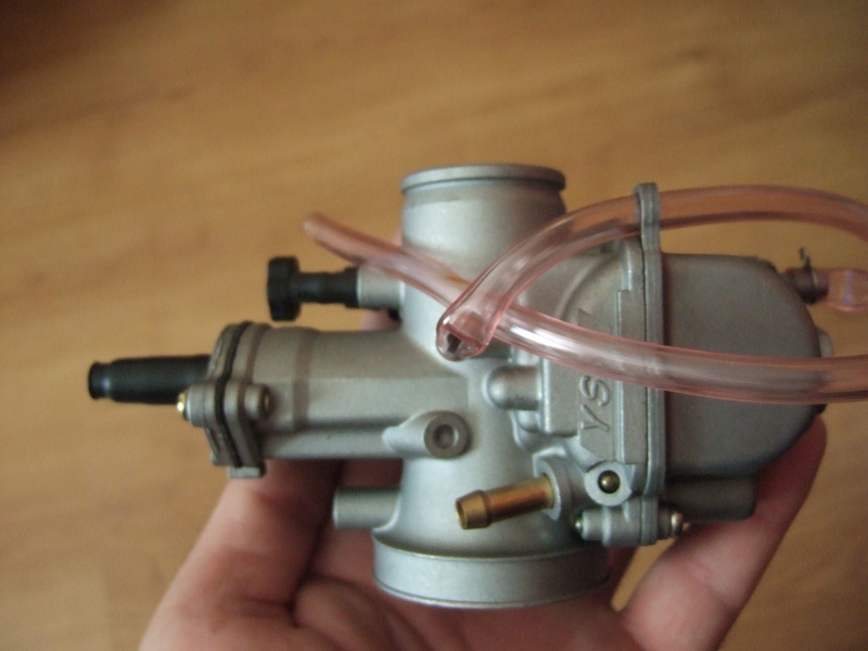

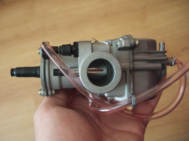

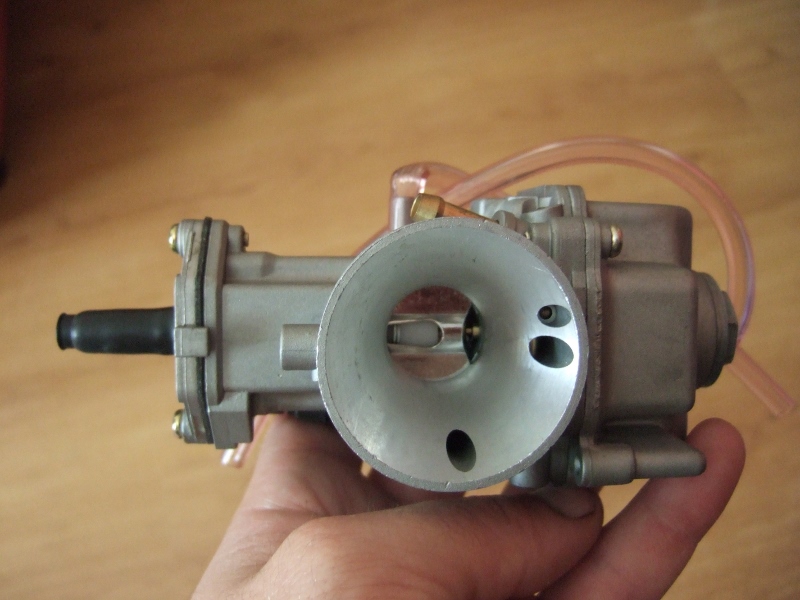

Messagede tutcgea23 » 21 Sep 2013, 12:45
tutcgea23 a écrit::salut:
Pour ceux que ça intéresse je peux avoir le même carbu que celui du lien ci-dessous pour 64,90€, voir un peu moins ci plusieurs personnes sont intéressé.
http://www.dam-sport.net/carburateur-bo ... ysn21.html
j'en ai un entre les mains, je vous mais quelques photos
